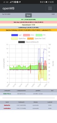

Heute habe ich das erste Mal versucht, über die openWB Software einen Ladevorgang zu steuern. Zunächst einfach nur Starten (Sofortladen) und Stoppen. Leider war das Ergebnis nicht wie erwartet.
Der Ladevorgang hat direkt nach dem einstecken des Ladekabels gestartet und im Graph ging die Anzeige auf ca. 10 kw (nicht 11 kw?). Allerdings wurde der Ladevorgang nicht vollständig gestoppt nachdem der "Stop" Button in der openWB Oberfläche gedrückt wurde. Die Anzeige ging kurz auf 0, stieg dann aber wieder auf knapp 6 kw.
Nach einem erneuten manuellen Start stieg sie wieder auf knapp 10 kw. Nach dem Stopp, sank die Leistung diesmal auf 9,45 kw. Dabei hat sich der Strom-Wert unter "Ladeparameter" in der openWB GUI aber auf 0 A geändert (s. Screenshot).
Das Fahrzeug hat dabei immer "Laden" angezeigt.
Hat jemand eine Idee, was hier falsch läuft?
Bin für jeden Rat dankbar.
Axel

ich bin neu im Forum und wollte um Eure Hilfe bitten.
Axel

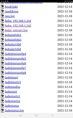

Wenn es nicht läuft, bitte folgende unterlagen hier im Forum posten:
Unter
http://192.168.1.xxx/openWB/ramdisk/
Hat es ein paar relevanten Dateien. Du kannst diese im Browser doppelklicken.
Kebainfo...
Keba_setcurr_ log...

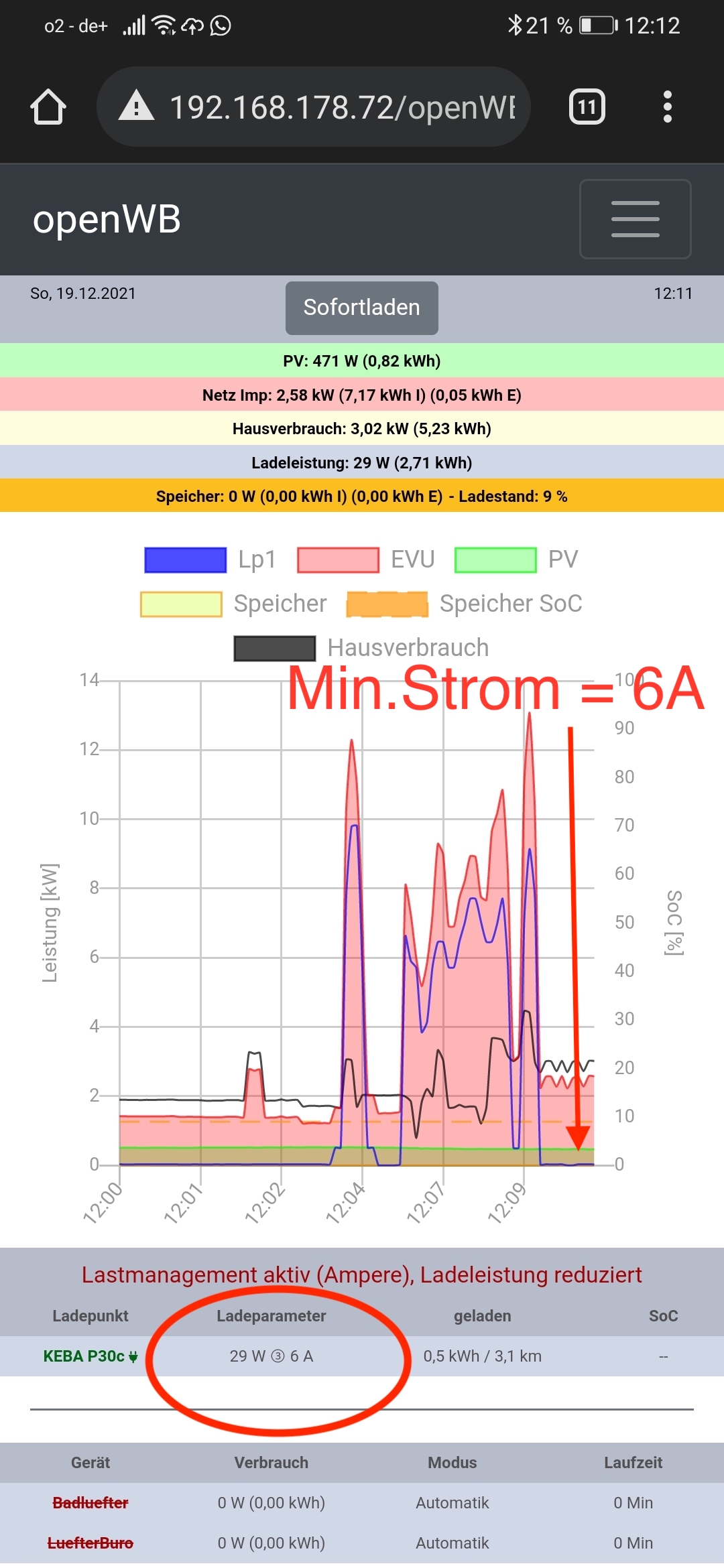

Beim Ausprobieren bin ich noch auf folgendes gestoßen:
Die Ladeparameter für den Mindeststrom = 6A, Maximalstrom = 32A.
Der Ladevorgang startet, jedoch nur mit ca. 30W bei 6A Vorgabe. Dieser Zustand bleibt, bis ich den Mindeststrom auf 7A stelle. Dann geht die Leistung hoch.
Ist das so gewollt?
Axel
es lag tatsächlich an dem DSW 1.3. Der steht nun auf ON und die KEBA lässt sich über openWB steuern. (Sofortladen, Stoppen, Starten - mehr hab ich bisher nicht ausprobiert.) Vielen Dank Euch für die Hilfe!!
Ist das so gewollt?

Das ist Renault. Die Autos (z.b Zoe) brauchen einen höheren minimalstrom als 6a bevor die Ladung srartet.

Ich verstehe dann aber die Funktion des Parameters nicht ganz. Wenn ich den Mindeststrom auf 6A festlege, den Max.Strom aber auf 32A, dann sollte sich der Twingo doch die benötigten Ampere ziehen können, die er zum Starten braucht, oder? Ich sage ja nur, dass ich erst den Strom freigebe, wenn ich mindestens 6A zur Verfügung stellen kann. Oder verstehe ich das falsch?

Die Wallbox offeriert dem Auto:
Du kannst laden mit max 6a.
Dann sollte das Auto laden, mit maximal 6a. Das tut aber renault nicht.
Die 32a werden dann von openwb verwaltet, d.h. bei genug Pv Leistung wird dann die Vorgabe für die Wallbox erhöht. Die dann wieder dem Auto dann eine höhere Amperzahl als maximum offeriert.
