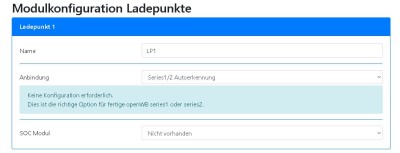

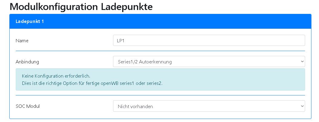

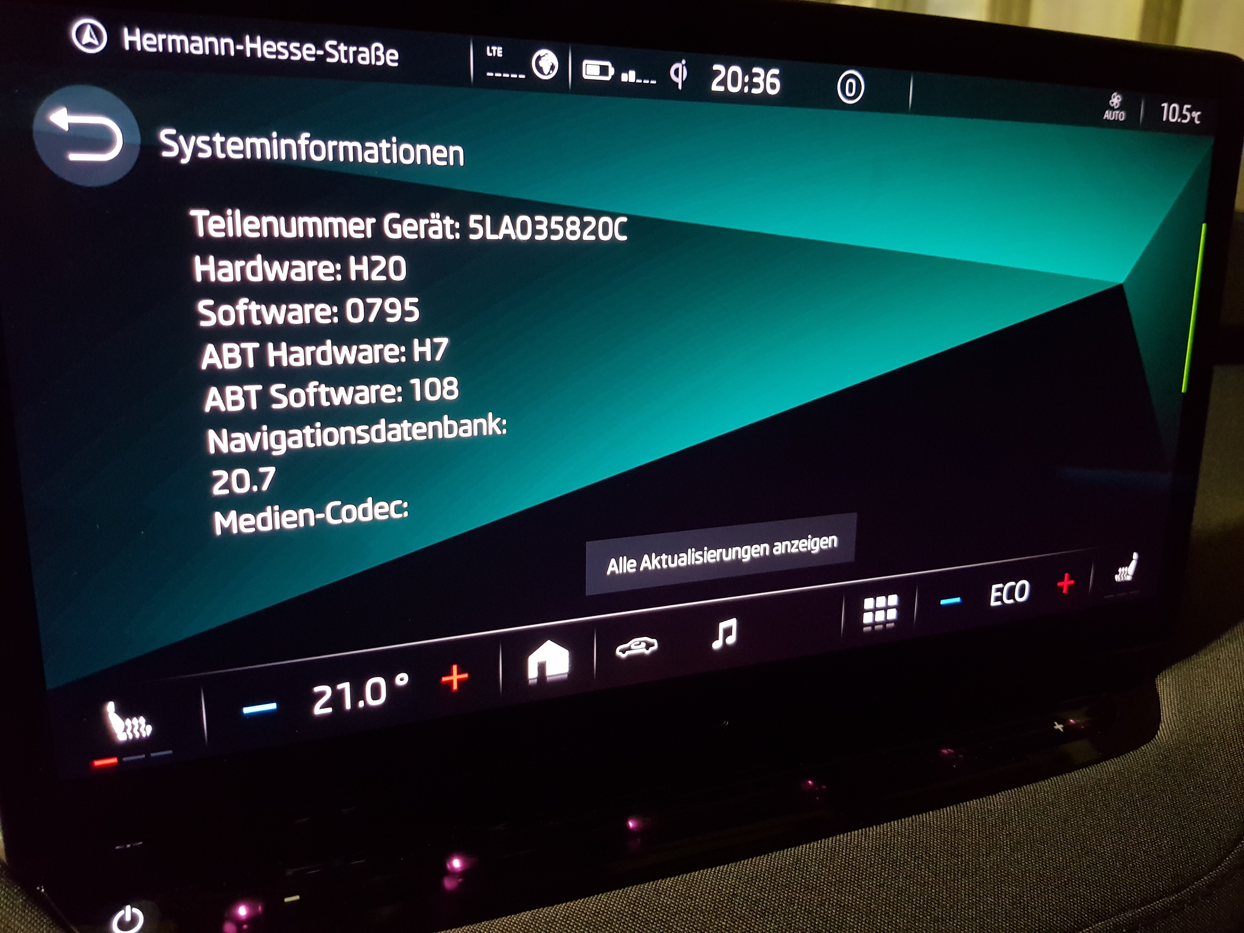

Hallo allerseits,
Mir ist was passiert womit ich nicht gerechnet habe.
Im Enyaq war laden bis 100% eingestellt.
An der OPENWB series2+ war 80% eingestellt aber ohne ein Modul.
Benutze die aktuelle 1.9.244.
Was mich verwundert hat, war das der Enyaq bis 80% geladen wurde und dann gestoppt hat.
Im Enyaq war auch als Anzeige das die Ladefunktion nicht vorhanden ist . Rote Wallbox-Symbol. D.h. Box hat den Ladevorgang gestoppt.
Brauche ich gar kein Modul zum steuern bei dem Modell? Das wäre ja super.
Kann das jemand mit seiner Box und Enyaq nachprüfen ob das Zufall war.
Ich habe den IV80. Auslieferung Anfang Nov.2021.
Details siehe Bilder.
Danke für das gegenprüfen.
Gruß I.P
Gruß I.P

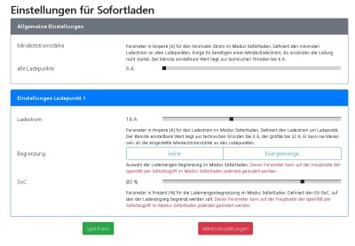

Sehr, sehr ungewöhnlich, ohne SoC- Abfrage.
Was passiert, wenn Du in openWB auf 85 oder 90 % erhöhst? EV aber auf 100 belassen...
Ich nehme an, dass es nur ein Zufall war.
Edit:
Unter "Begrenzung" ist lt. Screen nichts aktiviert bei Dir?
Edit:

Was steht denn in OpenWb in der Statuszeile? (Ladepunkt, Ladeparameter geladen, SOC)
Re: Soc beim Enyaq
@HSC: Konnte ich noch nicht probieren. Denn Status habe ich heute morgen festgestellt.
Muss erst mal etwas rumfahren damit sich das laden lohnt.
Bei der Begrenzung habe ich nur den SOC-Balken bei 80%
Werde ich aber sicher noch wiederholen.
@E-Imo: Welche Statuszeile meinst Du? Kannst Du mir ein Bild senden?

Um die SoC- Vorgabe zu erhöhen, musst Du nur den Schieberegler bedienen, fahren ist nicht erforderlich! Auto muss aber am Kabel sein.
@E-Imo meint die Zeile unter dem Graph auf Startseite.
Kannst aber auch die komplette Seite einstellen...

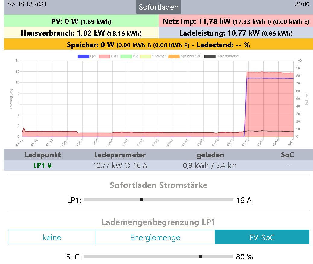

Ich mache jetzt meinen 2. Versuch. Im Wagen ist auf 90% eingestellt.
An der OpenWB ist 80 % eingestellt.
Siehe auch das Bild vom aktuellen Laden.
Melde morgen das Ergebnis.
Gruß I.P
Gruß I.P

Wieviel % waren jetzt noch im Auto und wie groß ist der Accu?p-i hat geschrieben: So Dez 19, 2021 7:20 pm Ich mache jetzt meinen 2. Versuch. Im Wagen ist auf 90% eingestellt.
Gruß I.P
Re: Soc beim Enyaq
Ist ein 77Akku da IV80 Modell.
Hat beim Start 75% gehabt.
Muss leider sagen, das es sich nicht wiederholt hat.
Wurde bis zur eingestellten 90% (Enyaq-Einstellung) geladen.
Ich vermute das sich im Fzg vorher die Ladeeinstellung verstellt hat.
Also sorry für die Aufregung.
Wäre auch zu schön gewesen
Was nutz Ihr zur Regelung?
Gruß I.P
Gruß I.P
