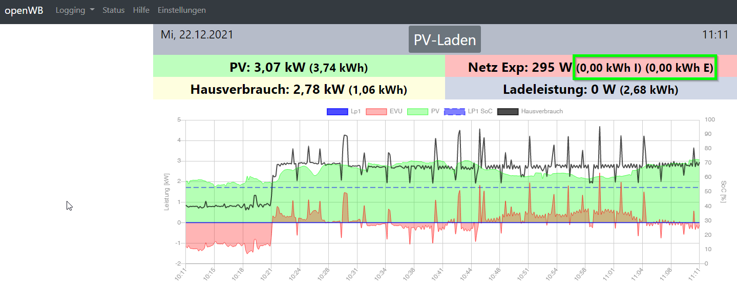

Fast Zeitgleich zum Update auf die letzte Nightly 1.9.250 habe ich am 14.12. auch bei meinem Fronius Symo 10.0-3-M ein Firmwareupdate durchgeführt. Seitdem wird die Tagesproduktion des Wechselrichters nicht mehr angezeigt und die Gesamtproduktion passt nicht mehr. Ich versuche mal, hier ein paar Daten zu liefern.
Meine Konfiguration:
openWB Master + Slave
Version aktuell: installierte Version: 1.9.250 (2021-12-18 19:14:49 +0100 [2bf42b62] )
PV-Teil: Fronius Symo 10.0.3-M
EVU-Teil: Fronius Smartmeter
Firmware WR: fro32482.upd
Firmware Datalogger: Installiert: 3.19.10-1
Alle Geräte per LAN angebunden.
Ich befürchte, dass Fronius die API "kaputt" gemacht hat. Hier eine Ausgabe der JSON API:
http://192.168.68.31/solar_api/v1/GetPo ... ope=System
Die Angabe von 1655 bei E_DAY dürfte die Tagesproduktion in Wh sein. Das passt soweit.
Die 8967893 sind die Wh von diesem Jahr. Das passt auch mit knapp unter 9000kWh.
Merkwürdig ist die Gesamtenergie, die angezeigt wird. Der Wechselrichter in seit ca. 2 Jahren in Betrieb und hat etwas über ca. 21975kWh produziert. Das wird auch am Wechselrichter direkt angezeigt.
Diese 6104.25 kann ich absolut nicht zuordnen. Allerdings werden diese auch direkt an der Weboberfläche des Wechselrichters als Gesamtenergie angezeigt. Der Fehler scheint also bei Fronius zu liegen.
In der Statusanzeige von openWB wird folgendes angezeigt: Frage hier im Forum:
Hat jemand anderes ein ähnliches/gleiches Problem mit der aktuellen Firmware eines Fronius Wechselrichters?
Warum wird in der openWB im Status die Tagesproduktion falsch angezeigt? Die ist in den Daten vom Wechselrichter ja korrekt.
Ich vermute mal, openWB baut auf die Gesamtproduktionsdaten auf. Gibt es irgendeinen Workaround, dass openWB wieder vernünftige Daten anzeigen könnte?
