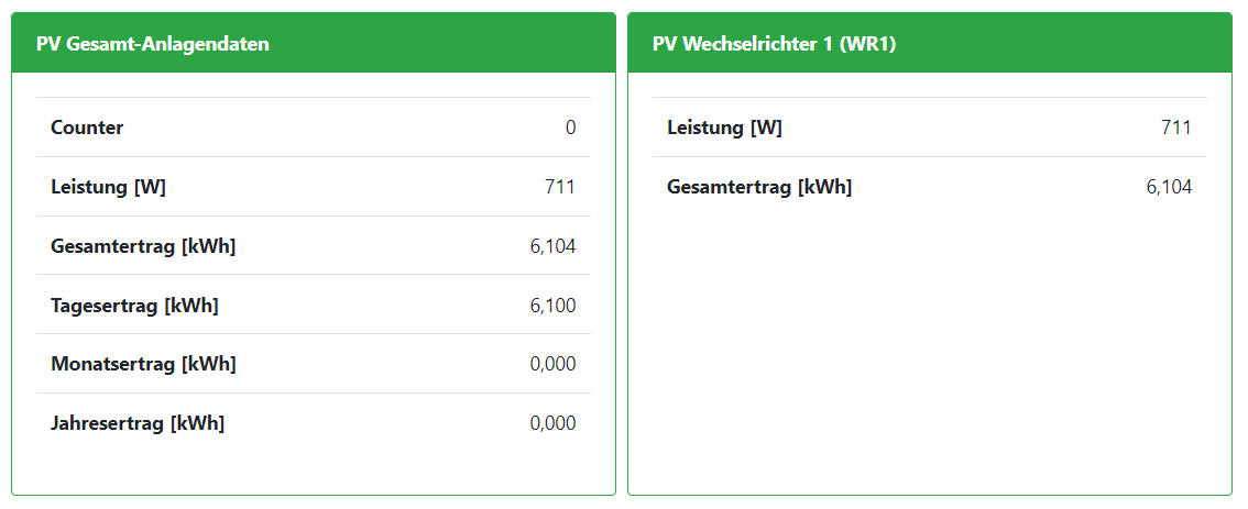

In der Statusanzeige von openWB wird folgendes angezeigt:

Warum wird in der openWB im Status die Tagesproduktion falsch angezeigt? Die ist in den Daten vom Wechselrichter ja korrekt.
Ich vermute mal, openWB baut auf die Gesamtproduktionsdaten auf. Gibt es irgendeinen Workaround, dass openWB wieder vernünftige Daten anzeigen könnte?
Re: Fronius Firmware 3.19.10-1 bzw. fro32482.upd funktioniert nicht mehr mit openWB
Wenn Du heute geupdatet hast, sollte die Tagessumme morgen wieder passen.
Sie wird in openWB anhand der Zählerstände berechnet und könnte heute durcheinander gekommen sein.
Die Tagesproduktion in openWB wird selbst errechnet. Ausgelesen wird nur der Gesamtzählerstand.
Und ja. Der scheint hier krumm, blöd wenn Fronius das auch selbst so darstellt.
