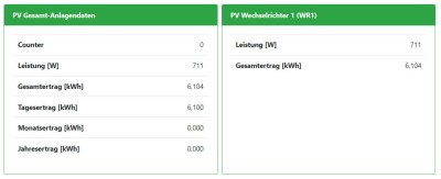

In der Statusanzeige von openWB wird folgendes angezeigt:

Re: Fronius Firmware 3.19.10-1 bzw. fro32482.upd funktioniert nicht mehr mit openWB
Wenn Du heute geupdatet hast, sollte die Tagessumme morgen wieder passen.
Sie wird in openWB anhand der Zählerstände berechnet und könnte heute durcheinander gekommen sein.
Beiträge: 10182
Has thanked: 162 times
Been thanked: 379 times
Warum wird in der openWB im Status die Tagesproduktion falsch angezeigt? Die ist in den Daten vom Wechselrichter ja korrekt.
Die Tagesproduktion in openWB wird selbst errechnet. Ausgelesen wird nur der Gesamtzählerstand.
Und ja. Der scheint hier krumm, blöd wenn Fronius das auch selbst so darstellt.

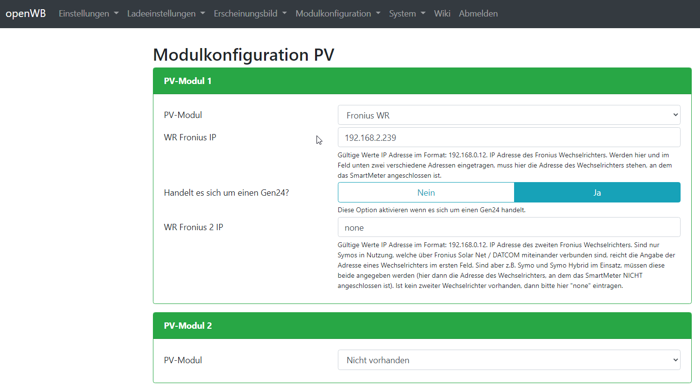

Hab das Update auf meine Symo‘s aufgespielt und musste dann aber an der oWB die Option Gen24 = JA aktivieren damit es hier wieder sauber läuft. Unabhängig davon sind die Werte welche direkt am WR oder im SolarWeb stehen fehlerhaft, aber das stört mich nicht solang an oWB wieder alles normal läuft.

AlSi_8480 hat geschrieben: Mo Dez 20, 2021 6:53 pm Hab das Update auf meine Symo‘s aufgespielt und musste dann aber an der oWB die Option Gen24 = JA aktivieren damit es hier wieder sauber läuft. Unabhängig davon sind die Werte welche direkt am WR oder im SolarWeb stehen fehlerhaft, aber das stört mich nicht solang an oWB wieder alles normal läuft.
Dennoch unterstütze ich die Aussage: das Update besser nicht aufspielen
Damit wird vom Fronius „nur“ der Watt Wert genutzt und der Zählerstand selber errechnet. Daher fällt das Problem damit dann nicht auf.

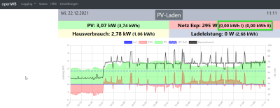

Ich habe leider auch (bereits vor einigen Tagen) das Update auf den Fronius Datalogger (V3.19.10-1) aufgespielt.
Auch ich habe seitdem ein paar Probleme mit der Anzeige der Werte, die ich fast alle über die Option "Gen24=true" im PV-Modul kompensieren konnte.
Allerdings funktioniert eine Anzeige nicht mehr (grüner Rahmen):

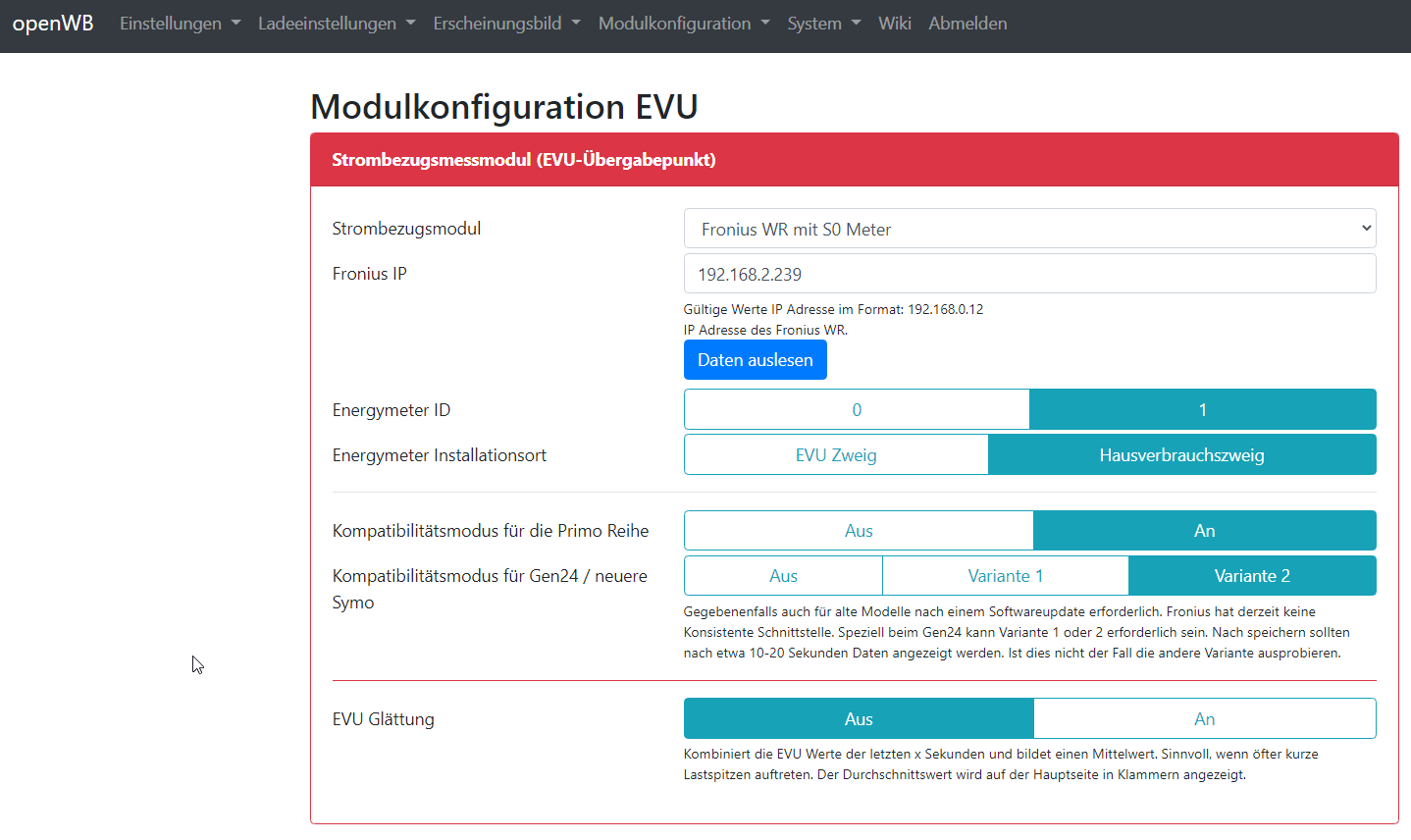

Das kann auch nicht über die "Varianten" im EVU-Modul kompensiert werden (jeweils über den Tageswechsel getestet).

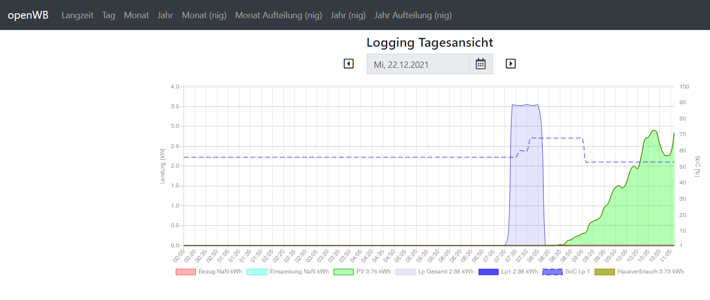

Hier meine Einstellungen: (Tagesgraph OHNE Bezug!?)
Hat noch jemand eine Idee?
Danke!

Im Modul EVU hab ich es aber anders konfiguriert, nutze allerdings auch das Fronius Energy Meter:
- Kompatibilitätsmodus für die Primo Reihe: AUS (habe hier den Symo)
- Kompatibilitätsmodus für Gen24 / neuere Symo: Variante 1

Bei mir ist es aber etwas anders. Ich habe ein S0-Meter am SYMO. Wenn ich den Kompatibilitätsmodus ausschalte, dann habe ich nur noch einen konstanten Hausverbrauch. Der muss also an bleiben.
Und wie geschrieben: Die Varianten habe ich alle durchgetestet, jeweils über den Tageswechsel. Auch am nächsten Tag keine Daten. Die erscheinen ja auch nicht im Tagesgraph.
Ich kann auch im PV-Modul den Gen24-Schalter auf AUS stellen. Habe ich gerade gemacht. Damit sehen die Zahlen auch gut aus. Bis auf das genannte Problem. Der Kompatibilitätsmodus muss aber auch dann AN bleiben.
