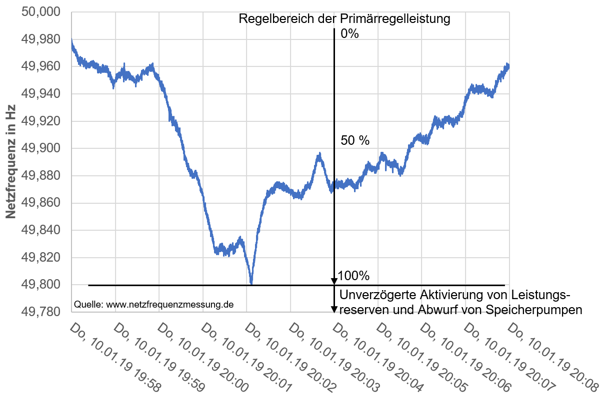

Hierzu mal ein Plot der letzten größeren Netzstörung:
https://www.netzfrequenzmessung.de/aktuelles.htm
Hier hätte OpenWB mit aktuellem Stand vermutlich noch nicht reagiert?
Wäre es vielleicht wünschenswert OpenWB schon etwas früher reagieren zu lassen? Die zufällige Wartezeit verzögert ja den Einsatz noch weiter. Vielleicht schon bei 90% des Regelbereichs der Primärregelung. So in etwa bei der Haltelinie von 49,82Hz?
