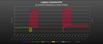

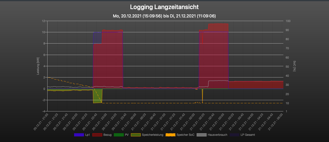

der SoC meines MiniSe kann im Moment leider nicht ausgelesen werden, also lade ich im Moment öfter über den Modus Sofortladen und gebe eine maximale Energiemenge frei (10kwh). Das hat bisher auch gut funktioniert.
Gestern Abend habe ich das Auto eingesteckt, den Modus Sofortladen ausgewählt, die Lademengenbegrenzung auf 10 kWh gestellt und er hat angefangen zu laden. Heute morgen habe ich dann gesehen, dass er erstmal wie gewollt eine Stunde lang insgesamt 10kwh geladen hat von 22:30 - 23:30 Uhr.
Heute Nacht um 02:15 Uhr hat er dann wieder angefangen, und nochmals 10 kWh geladen, also sich irgendwie selbstständig zurückgesetzt. Wie kann so etwas passieren? Jetzt ist der Akku "zu voll" und ich kann die Sonne nicht nutzen :roll:
Kernel: Linux 4.14.71-v7+ GNU/Linux
openWB Version: 1.9.244 auf der Series 2 standard+
