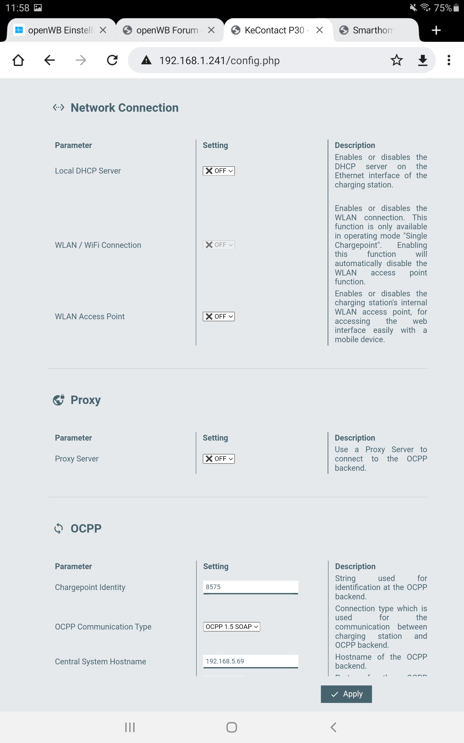

Hallo zusammen. Da ich ein vollkommener Laie aif diesem Gebiet bin, wende ich mich voller Hoffnung an euch. :) ;) Ich habe eine Keba P30 X-Serie und möchte diese über WLan in mein vorhandenes Heimnetzwerk (Fritzbox 7490) einbinden. Aber irgendwie bekomme ich es nicht hin. Die Verrbindung über das Wallbow-eigene Wlan funktioniert. mein Ziel ist es , nicht immer das Wlan wechseln zu müssen, um mit der Wallbox zu kommunizieren. Danke für eure Hilfe

Besser ist es die Keba über Lan anzuschliessen.
Sonst hat es im Admin interface der keba x die Möglichkeit eine Anbindung über Wlan zu machen. Wenn du dort allerdings etwas falsches einstellst, ist Keba unter umständen nicht mehr erreichbar.

Eine Lan- Verbindung zur Box habe ich leider nicht. Eigentlich brauche ich nur noch die WLAN auf on stellen und eventuell noch die Verbindungsdaten eintragen. Da kann doch nix schief gehen

Wie bekomme ich die Wallbox denn wieder hin, wenn es doch schief gehen sollte?

Du kannst dann ein fliegendes Lan Kabel verlegen , und dann die Box temporär erreichen. Das Keba manual schweigt sich zu dem Fall aus. Es ist nicht klar ob es dann einen Fallback (wie openwb) zum eigenen accesspoint gibt.

Jetzt steht da, dass ich zum Neustart der Box ein dip 2.8 deaktivieren muss. Wo ist das denn? 🤔
