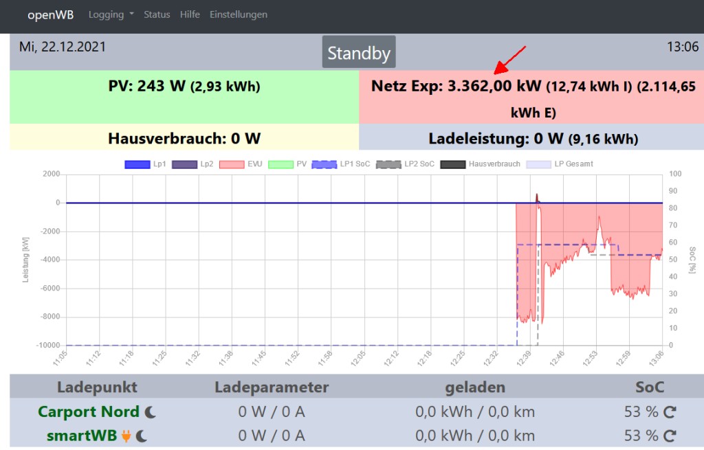

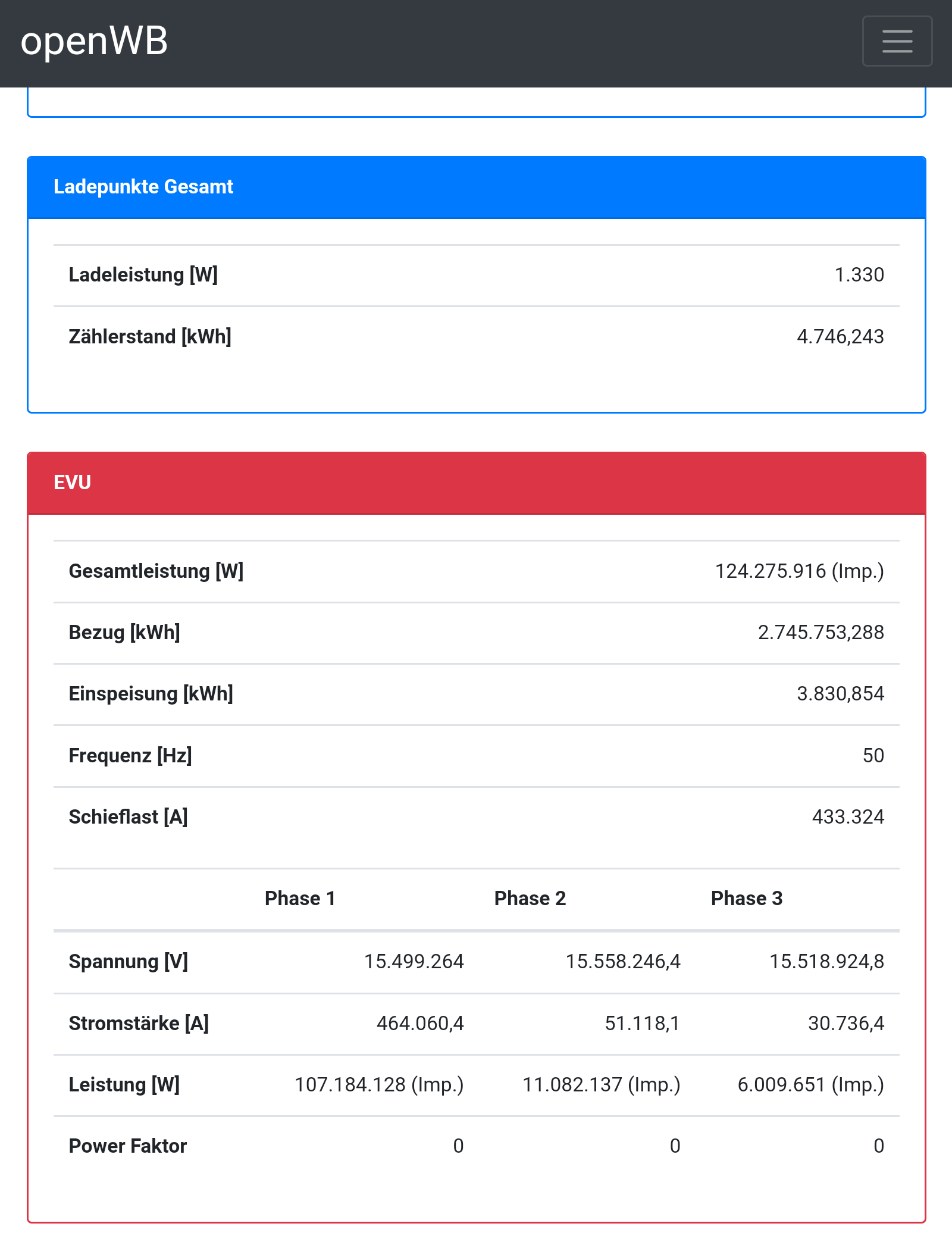

anbei neue Testergebnisse 1.9.250_nightly_22.12.2021 mit Debuglevel 2:
EVU-Werte kommen nun, jedoch stimmt dort noch etwas nicht bei den Kommawerten und Einheiten W/kW (teilweise >100.000 kW).
Es könnte die 1000-er-Umrechnung sein.

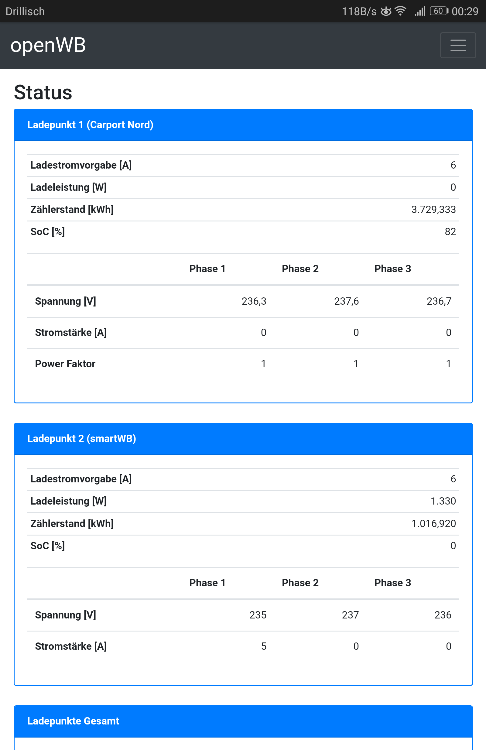

Nach Wiedereinspielen der nightly anbei die viel zu hohen EVU-Werte während 1p-Ladens (LP2 - smartWB).
Uups - die Spannungen, Ampere und auch die Leistungen bei EVU (rot) sind viel zu hoch. Die Frequenz ist ok.
An den LP (blau) passt alles.

Potentiell gefixt durch #1861
Wenn du die Möglichkeit dazu hast, bitte testen.

Hey - Danke für den Fix und für's schnelle Mergen. Die Werte sehen bis jetzt top aus. Ich beobache noch etwas, bin aber schon sehr zuversichtlich. Grazie Mille!

So - also das Modul ist wieder funktionstüchtig => gefixed
Danke!
Leider betraf der Bug mein Produktivsystem (nur dort gibt es den Gavazzi), was bei 2x 5min-Einspielung der Bug-Version zu massiv erhöhten Zählerständen führte (und die Logs dann mit den falschen Werten fortgeschrieben wurden/werden). Damit ist das komplette Jahreslogging der EVU-Werte leider im Eimer.
Ich habe den internen EVU-Zähler nun per MQTT-Manipulation von seinen 3,5 Mio Wh heruntergeholt, nicht dass mich noch ein Pufferüberlauf blüht.
