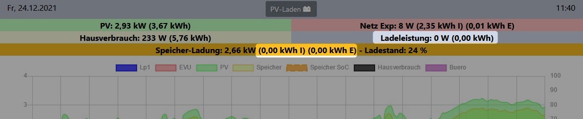

seit kurzem (wann genau kann ich leider nicht sagen), zeigt mir die oWB nicht mehr an, wie viel in meinen BYD-Speicher geladen wurde bzw. wie viel daraus entnommen wurde. Sehr wohl wird angezeigt, mit welcher Leistung gerade geladen/entladen wird und auch der SOC.
Hat jemand eine Idee, wie man das beheben kann?

Anzeige der geladenen/entnommenen Menge BYD Speicher
