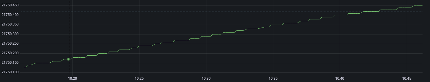

wir haben im September 2x Custom und 1x Standard+ gekauft welche wohl so ca. im Februar kommen sollen. Außerdem besitzen wir eine 30kWp Photovoltaikanlage. Um die Wallboxen per PV laden zu können bieten sich ja mehrere Möglichkeiten, wenn ich das richtig verstanden habe. 1x Wechselrichter auslesen und Hausverbrauch schätzen, Stromzähler auslesen oder das EVU-Kit nutzen. Den Stromzähler lesen wir bereits per vzlogger und einem USB-Infrarotknopf über D0 aus. Leider gibt der Zähler (Apator 20EC3g) nur diese OBIS Codes aus:
0.2.2
0.0.0
0.0.1
0.2.0
1.8.0
2.8.0
C.2.1
0.2.2
Mit dabei sind also (leider) nur die Zählerstände (0,01 kWh genau). Mit den Zählerständen und einem Berechnungsintervall (z.B. die letzte Minute bei Abfrage alle 10 Sek.) könnte man ja eine durchschnittliche verbrauchte oder eingespeiste Leistung der letzten Minute berechnen. Wäre/Ist sowas möglich? Die deutlich bessere Variante wäre natürlich das EVU Kit ^^.
