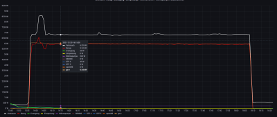

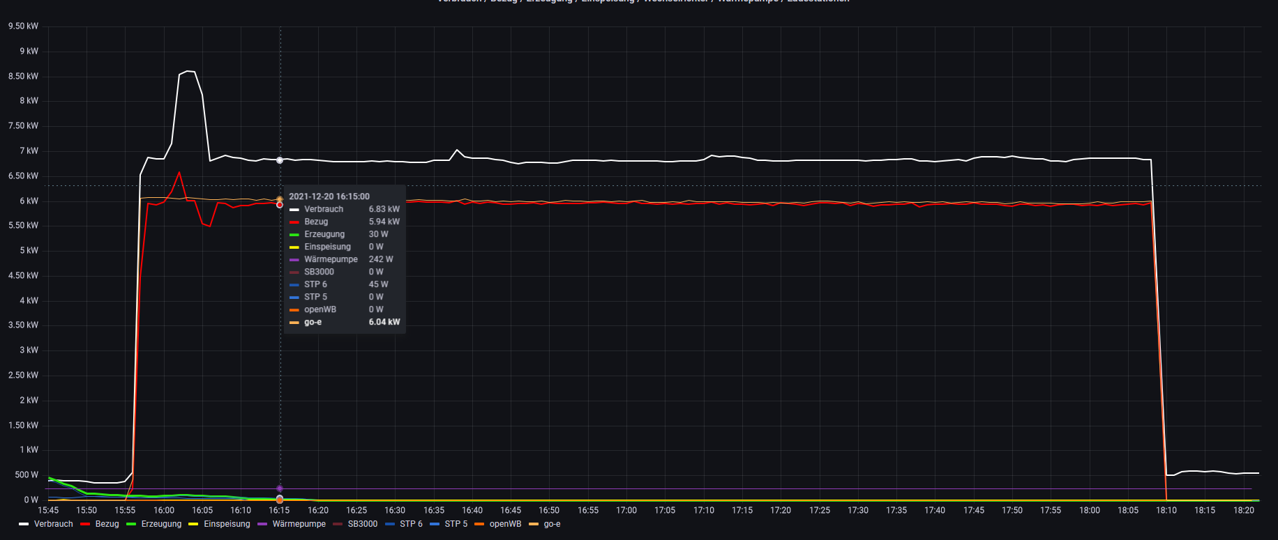

mir ist gerade aufgefallen dass mein Langzeit Graph sehr merkwüdig schwingt:
So sieht es in Grafana aus:
Jemand eine Idee wie das sein kann?

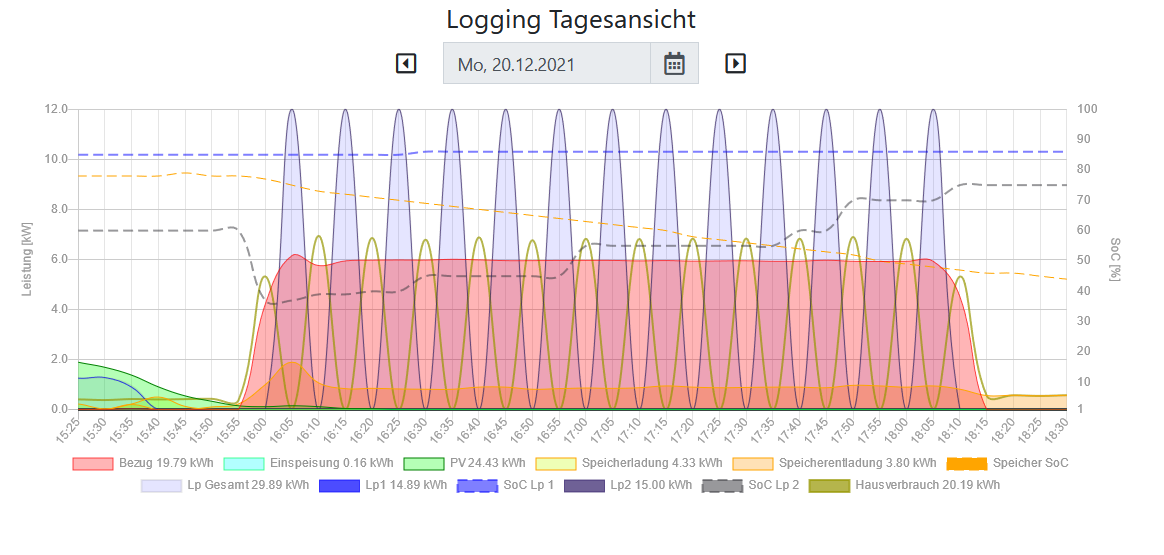

Re: Ladelog schwingt im Sinus
Das ist die Ladung über den go-e, wobei nur Sprünge in vollen kWh (12kW- Spitze) angezeigt werden.
Da gab/ gibt es einen PR, der das Problem beseitigen soll. Wurde seit September oder so leider nie übernommen.
Edit: siehe hier viewtopic.php?p=43561#p43561
Becker
Beiträge: 772
Beitrag von Becker »
Wieso hat die Achse denn [kW] und die Legende [kWh] :?:
dann sieht es natürlich merkwürdig aus.

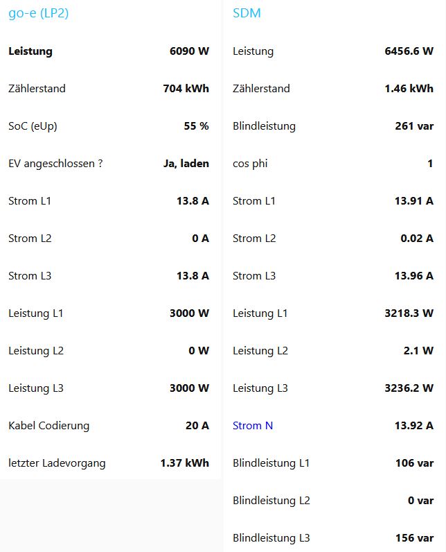

SDM72 ist nun drin, schon traurig:
Ich wiederhole noch mal die Frage: Kann ich per MQTT die korrekten Werte vom go-e in openWB schreiben ?
