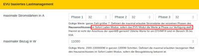

Meiner Interpretation nach findet das Lastmanagement (bei Sofort-Laden) hier statt.

https://github.com/snaptec/openWB/wiki/ ... oadsharing
Also hier steht im Abschnitt Lastmanagement, dass beim Netzwerkausfall die Ladung unterbrochen wird, sofern nur openwb Hardware zum Einsatz kommt.

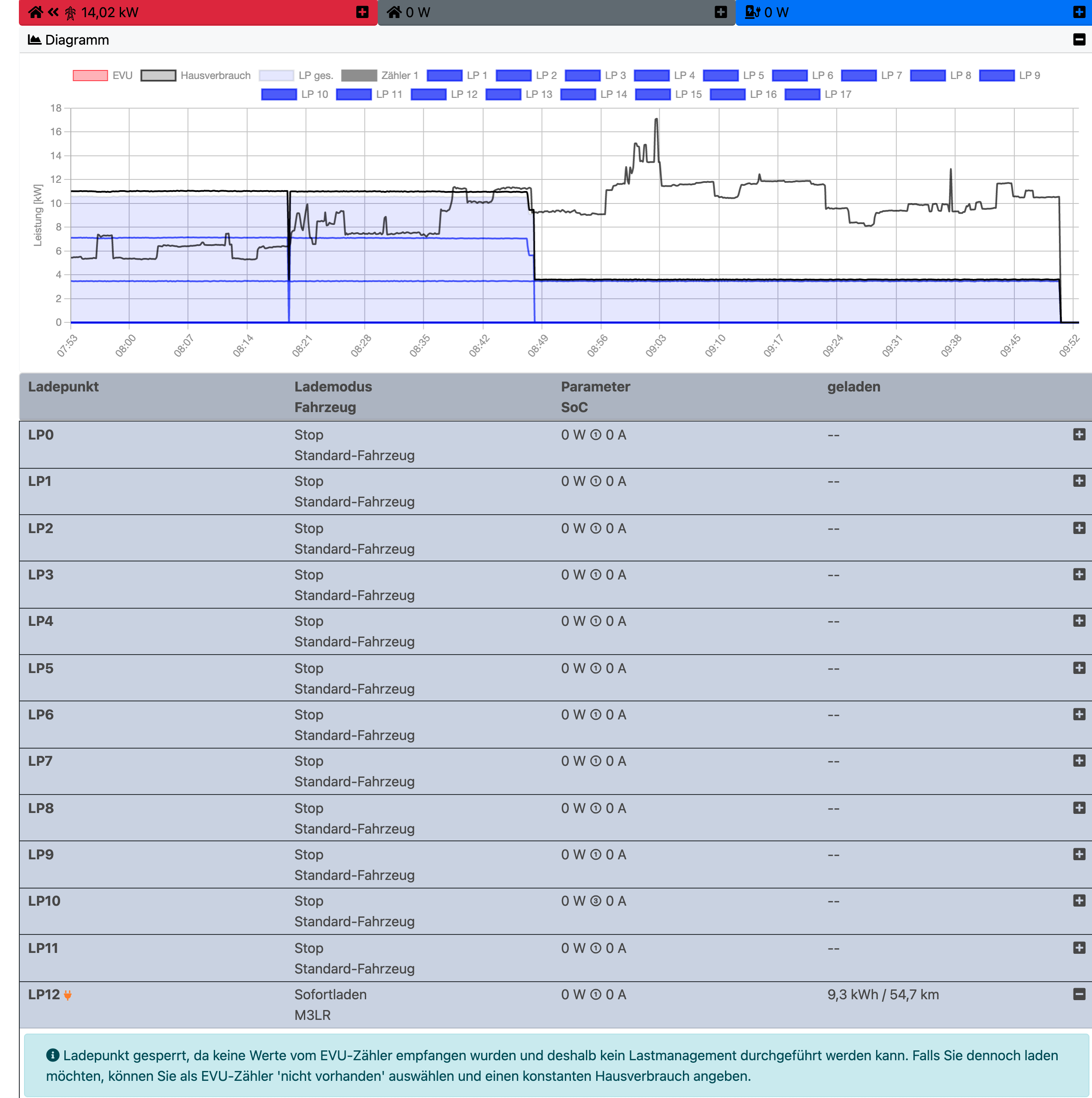

Re: Lastmanagement, bei Ausfall der Messung
GuMo Lena,LenaK hat geschrieben: Do Dez 30, 2021 9:27 am In 2.0 ist das so umgesetzt. Wenn im EVU-Zähler ein Fehler auftritt, wird die Ladung gestoppt.
danke für die Info und schön, dass es mit 2.0 dann umgesetzt wird.
Was bedeutet es aber für 1.9?
Konnte bislang keinen Warnhinweis irgendwo finden, dass das LM in 1.9 nicht komplett funktioniert.
Insider wissen es vlt., der unbedarfte Anwender geht davon aus, dass das LM auch jetzt schon vollumfänglich die EVU- Werte kontrolliert.
