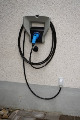

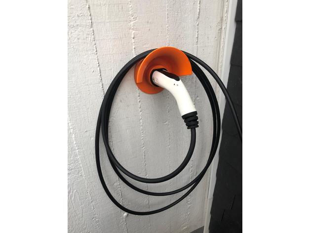

Tipps für einen Ladekabelhalter wären auch super... ich würde ja diesen drucken (https://www.thingiverse.com/thing:3278983), aber PETG traue ich nicht das Gewicht und UV-Beständigkeit zu, ABS möchte ich absolut nicht drucken müssen.
Die folgenden beiden Lösungen für Halter und für Mauerdurchführung habe ich nun finden können... nur, wo finde ich diesen grauen Halter und wie heißt diese Mauerdurchführung ?

ich hab mir nen einfachen Schlauchhalter von Kärcher gekauft, und die Halterung für den Stecker selbst gedruckt in PLA. Wenn das Teil kaputt ist drucke ich halt ein neues. So wie ich das lese, hast du ja nen Drucker.
https://www.thingiverse.com/thing:3034531
Für die Kabeldurchführung kannst dir doch auch einfach was drucken, im Notfall einfach selber konstruieren. Das ist auf 15 min erledigt, wenn man sich erst mal eingearbeitet hat.
