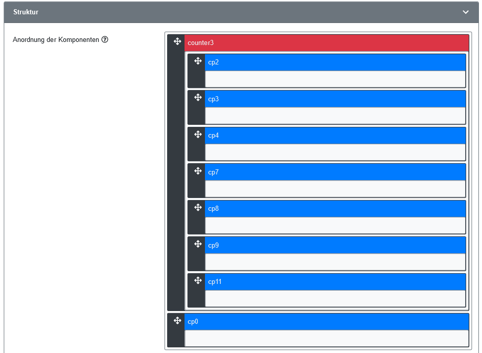

* Die Klammern deuten auf die insgesamt angelegten und auch wieder gelöschten LP hin? Die Betrachtung der LP soll aber hier nicht weiter stattfinden.
* Was haben mir in den flex- Kits die aufsteigenden ID in den Klammern zu sagen? Habe diese nirgends so hinterlegt.
* Welche Bedeutung haben diese ID?

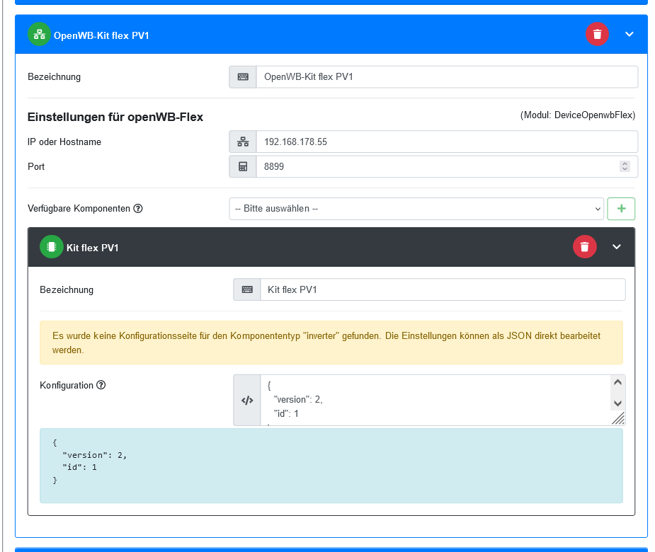

Zur PV- konfig.(PV1 ist analog zu PV2 mit 2x SDM120 an 2. MB-NW-Adapter):
Im Gegensatz zu EVU finde ich nur eine JSON- konfig..
Darin habe ich meine beiden ID entsprechend eingetragen. Mehr verstehe ich nicht von der JSON- Materie.
Daten kommen letzlich keine auf Startseite, auch fehlt mir dort ein PV- Fenster.
Hätte hier eine analoge Eingabe wie bei EVU erwartet (gilt auch für flex- Speicher).
Ladepunkte, Autos, Zähler, WR, .. werden fortlaufend nummeriert, um Überschneidungen zu vermeiden. Die Nummern entsprechen den Topics (openWB/chargepoint/1/config) und Namen der jeweiligen Instanzen im Algorithmus (cp1). Für den Anwender ist eher der Name interessant, zur Fehlersuche eher die Nummer in Klammern zur schnelleren Zuordnung.
Das json-Objekt wird aus der Standard-Konfiguration des Moduls geparst. So können für jedes Modul Einstellungen angeboten werden, ohne Eingabefelder programmieren zu müssen. Etwas rudimentär, aber Du hast das richtig verstanden, mehr gibt es dort nicht zu tun.

ok, dann kann ich jetzt mit den Klammern etwas anfangen.
Cp1 -11 mit Lücken habe ich auch schon in der LM- Struktur gesehen, hatte nur keinen Bezug.
Auch den Bug beim Löschen hatte ich vermutet.

Die JSON Struktur bei den Einstellungen ist ein Fallback, falls keine spezielle Konfigurationsseite erstellt wurde. Da bin ich noch etwas in Verzug bei der Umsetzung. Das ändert sich in den nächsten Tagen.

Ok, ich habe erstmal Eure Info's und warte dann ab, bis es ein angepasstes Image im Download gibt.
