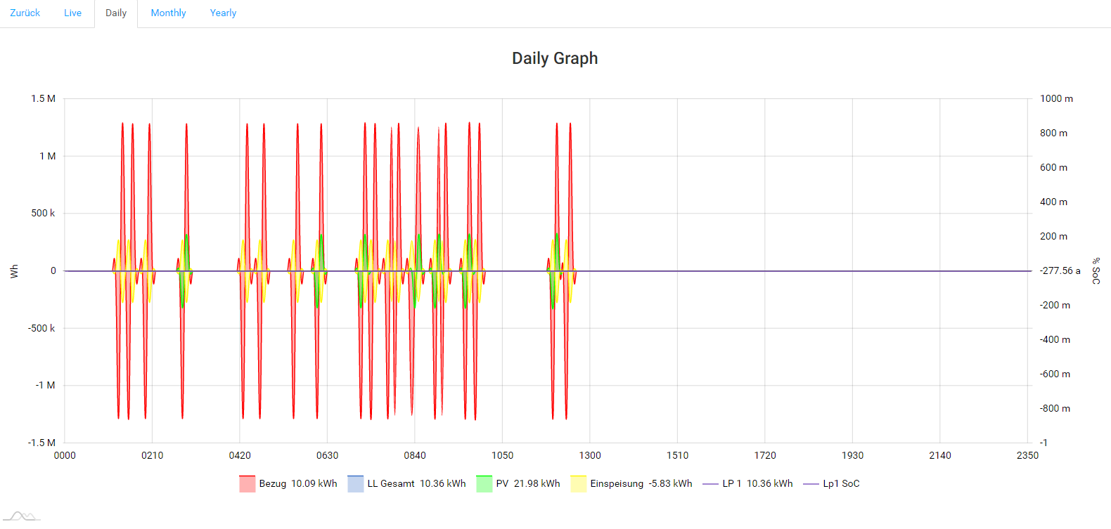

Der Daily Graph sieht bei mir meistens so aus:
Es gibt aber auch seltene Tage, wo die Grafik korrekt aussieht.
Irgendeine Idee, woran das liegen könnte? Was kann ich zum Debuggen tun?

Das liegt an Fehlauslesungen der Module. Da wird desöfteren eine "0" zurückkommen und im nächsten Versuch klappt die Auslesung wieder.
Als Delta kommen dann wie bei dir zu sehen 1,3MWh raus.
Welche werden genutzt?
Angebunden per Lan oder WLan?

Fronius Symo Wechselrichter mit Fronius Smartmeter. Angebunden per LAN, allerdings mit Powerline Adaptern zwischen WR und openWB. Die Powerline Verbindung ist zwar sehr gut, macht aber evtl. trotzdem die Probleme.
Anschluss soll aber noch geändert werden, dann hängen WR und openWB am gleichen Switch. Vielleicht wird es dann besser.
Könnte man da evtl. so eine Glättung einbauen wie bei der EVU Auslesung? Die habe ich schon eingeschaltet, scheint sich aber nur auf den Hausverbrauch zu beziehen?

3x Fronius laufen bei mir auch. ohne Probleme.
Das Problem wird durch eine Glattung nur vermindert aber nicht behoben. Bringt also nichts.
Da heißt es wirklich Ursache im Netzwerk finden.
Die glättung wurde ja nur bewirken das statt 1,3MWh halt 0,7MWh übergeben werden.
