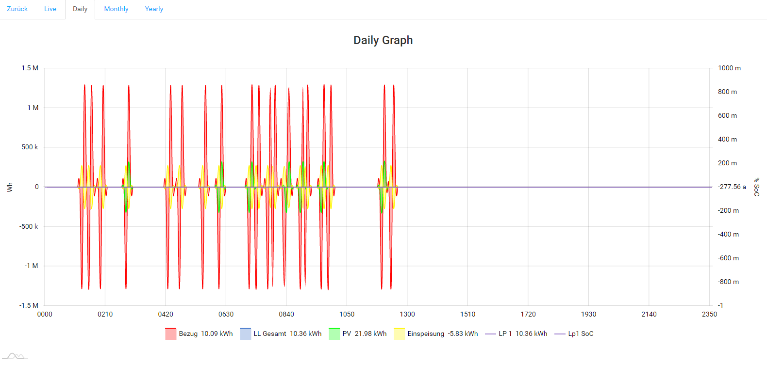

Der Daily Graph sieht bei mir meistens so aus:
Es gibt aber auch seltene Tage, wo die Grafik korrekt aussieht.
Irgendeine Idee, woran das liegen könnte? Was kann ich zum Debuggen tun?

Re: Kaputter Daily Graph
Das liegt an Fehlauslesungen der Module. Da wird desöfteren eine "0" zurückkommen und im nächsten Versuch klappt die Auslesung wieder.
Als Delta kommen dann wie bei dir zu sehen 1,3MWh raus.
Welche werden genutzt?
Angebunden per Lan oder WLan?
Fronius Symo Wechselrichter mit Fronius Smartmeter. Angebunden per LAN, allerdings mit Powerline Adaptern zwischen WR und openWB. Die Powerline Verbindung ist zwar sehr gut, macht aber evtl. trotzdem die Probleme.
Anschluss soll aber noch geändert werden, dann hängen WR und openWB am gleichen Switch. Vielleicht wird es dann besser.
3x Fronius laufen bei mir auch. ohne Probleme.
Das Problem wird durch eine Glattung nur vermindert aber nicht behoben. Bringt also nichts.
Da heißt es wirklich Ursache im Netzwerk finden.
Die glättung wurde ja nur bewirken das statt 1,3MWh halt 0,7MWh übergeben werden.

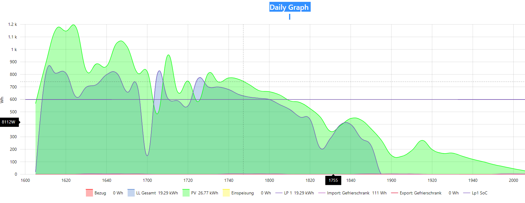

Hi, mir ist heute noch was zum Daily Graph aufgefallen.
Die OpenWB kann anscheinend das Wetter vorausahnen, denn nur so ist zu erklären, das sie die Ladeleistung vorher erhöht oder verringert, bevor die Wolke drübergezogen ist.
Oder könnte es eine falsch Eingestellte Uhrzeit irgendwo sein? Werden Zeitstempel mit ausgelesen?
Ist das immer oder nur heute der Fall?
Da wird ein Wert nicht geschrieben worden sein, daher der 5 minuten versatz.
