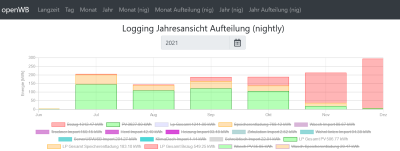

Gibt es schon in der nightly unter Logging als "Monat oder Jahresansicht Aufteilung".

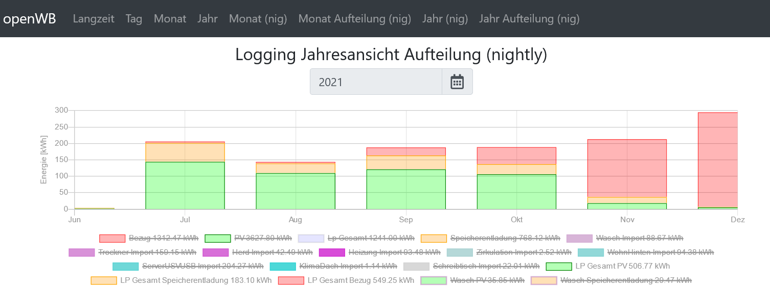

Ich hab die Nightly von jetzt installiert und es funktioniert. Ich frage mich allerdings noch, wie es genau zu verstehen ist. Wenn die WB zb im Sofortladen Modus lädt, und nicht nur mit Überschuss, wird dann auch nur der PV Überschuss angerechnet?
Re: Ladestatistik PV-Überschuss VS Netz
Nein, es wird alles anteilsweise im 5 Min.- Takt gerechnet und entspr. aufgeschlüsselt.
