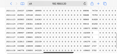

Hallo Leute,
Ich haben einen SolarEdge Hybrid WR und seltsamerweise ist der Export Zähler am 26.11. wieder auf null gegangen.
Kommt der Wert über Modbus vom WR oder „errechnet“ den die OpenWB?
OpenWB Series 2+
1.9.244
Danke für die Hilfe
14,025 kWp, SolarEdge Hybrid-WR SE10K-RWS, LG Resu 10

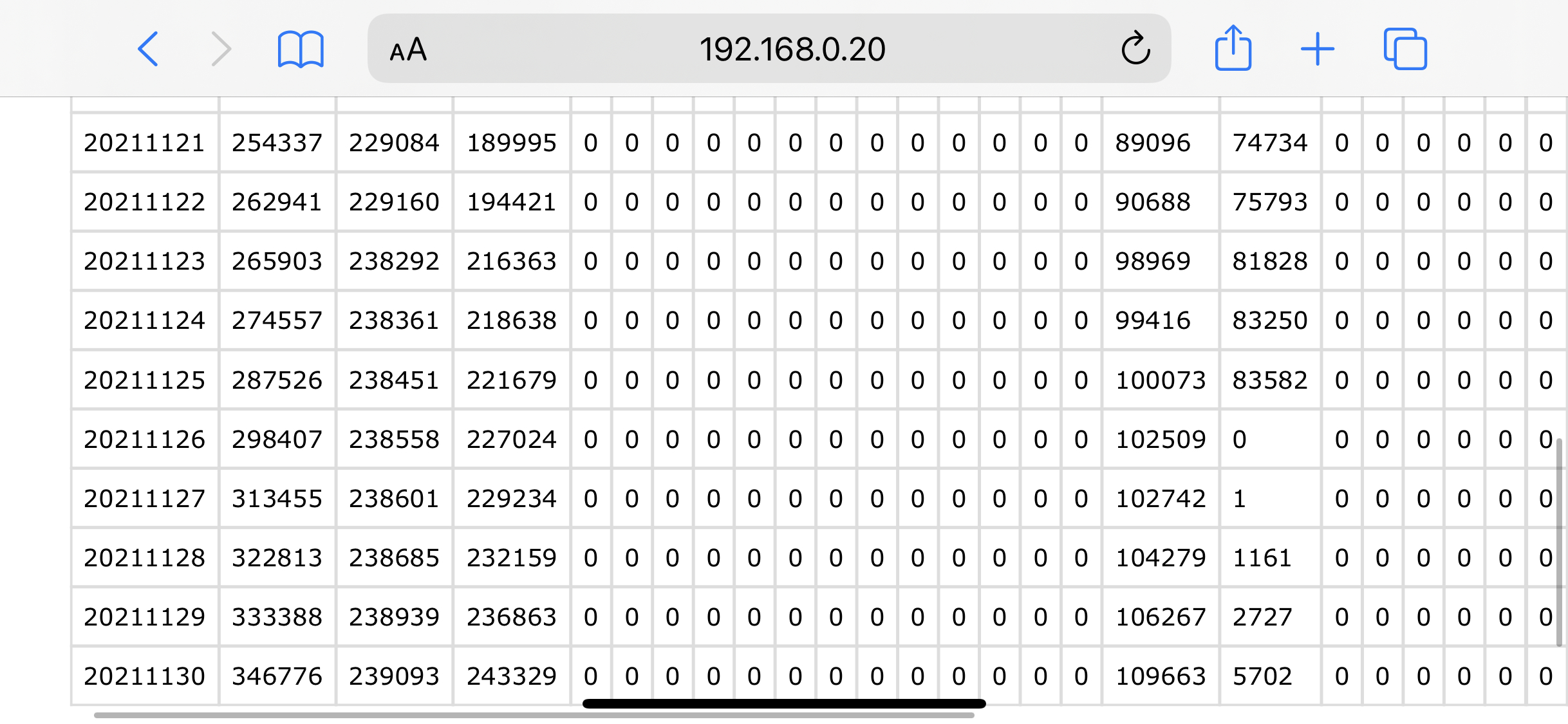

Ich habe noch weitere seltsame Werte in den Logs gefunden:
Am 28.12.2021
Kann man das "Fixen"

Das gleiche Phänomen habe ich auch (an einem anderen Tag) konnte es bisher aber auch nicht fixen.
Exakt die gleichen Spalten (4 und Speicherexport) wurden zurückgesetzt wie bei dir.
Habe die Daily.csv manuell angepasst (Backup gezogen, editiert und Backup wieder eingespielt, alles innerhalb 5min), allerdings hat openWB im Anschluss den editierten Wert ignoriert und den vorherigen, falschen Wert genommen und aufsummiert.
Hotline angefragt, allerdings haben sie auch keinen anderen Lösungsweg vorgeschlagenen.
Ggf hat jemand noch eine Idee, was man beachten muss…
