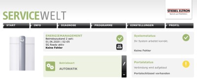

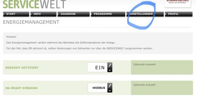

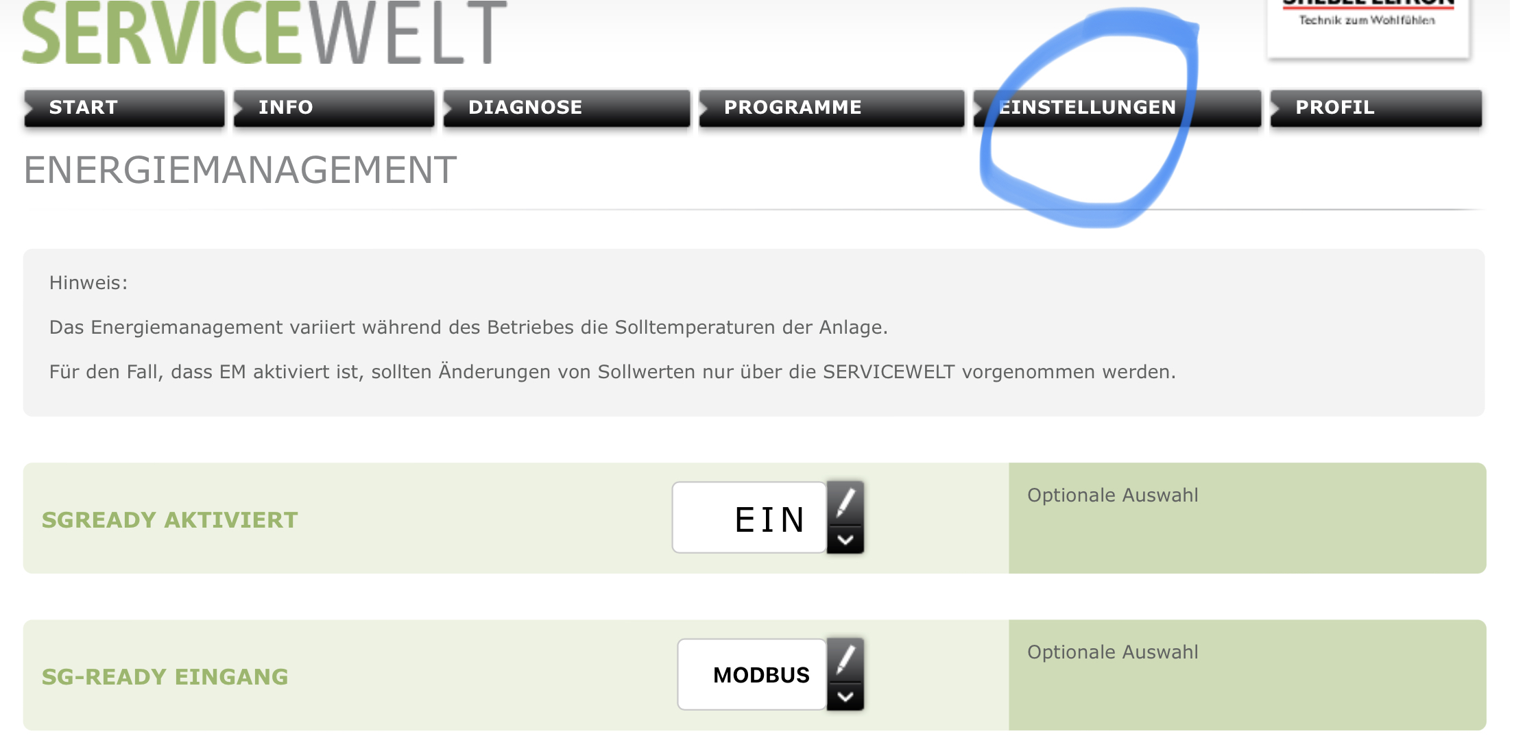

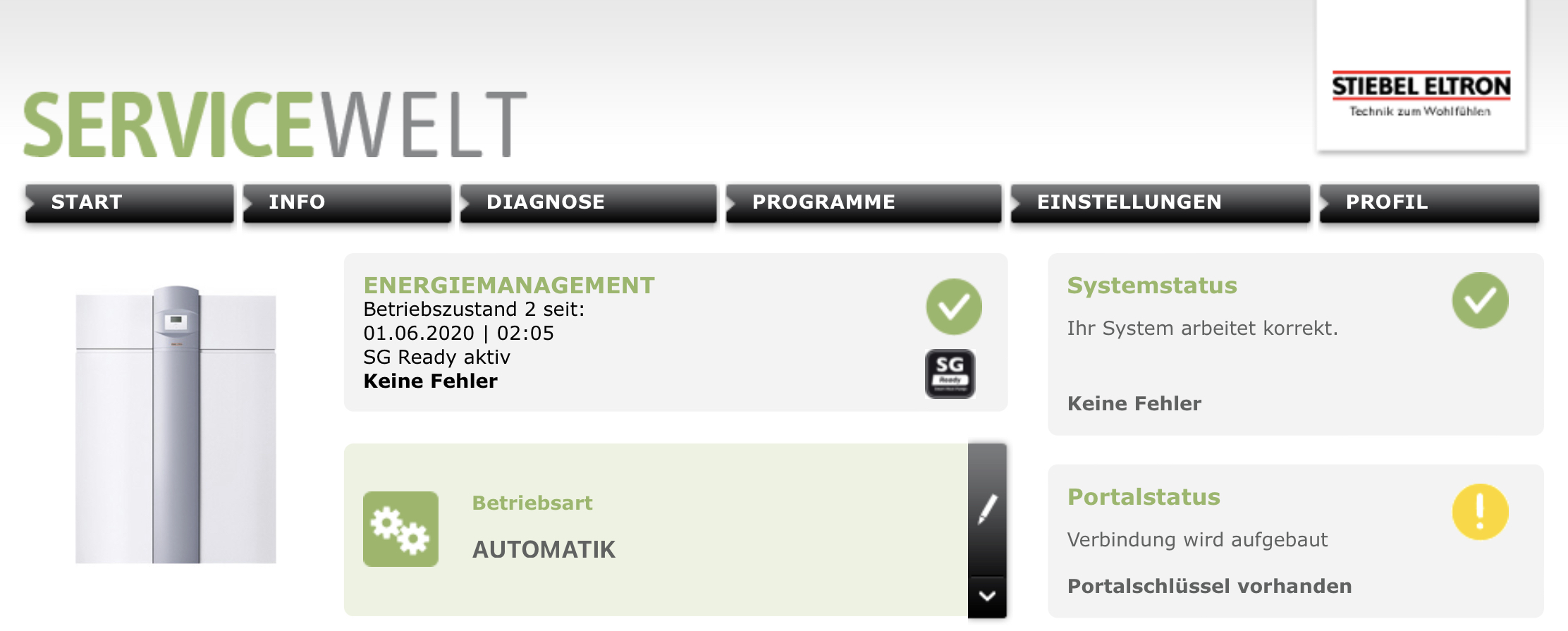

Hallo Kitmgue,
Bei mir kann ich das im Webinterface unter Einstellungen einschalten und dann wird mir das auch auf der Hauptseite angezeigt.

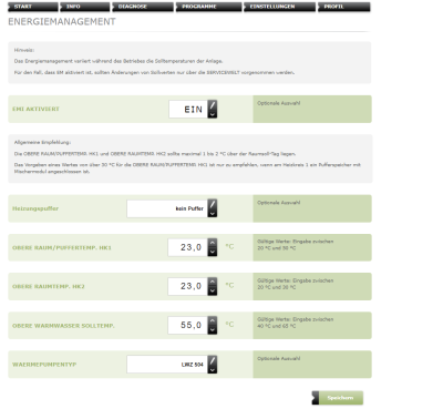

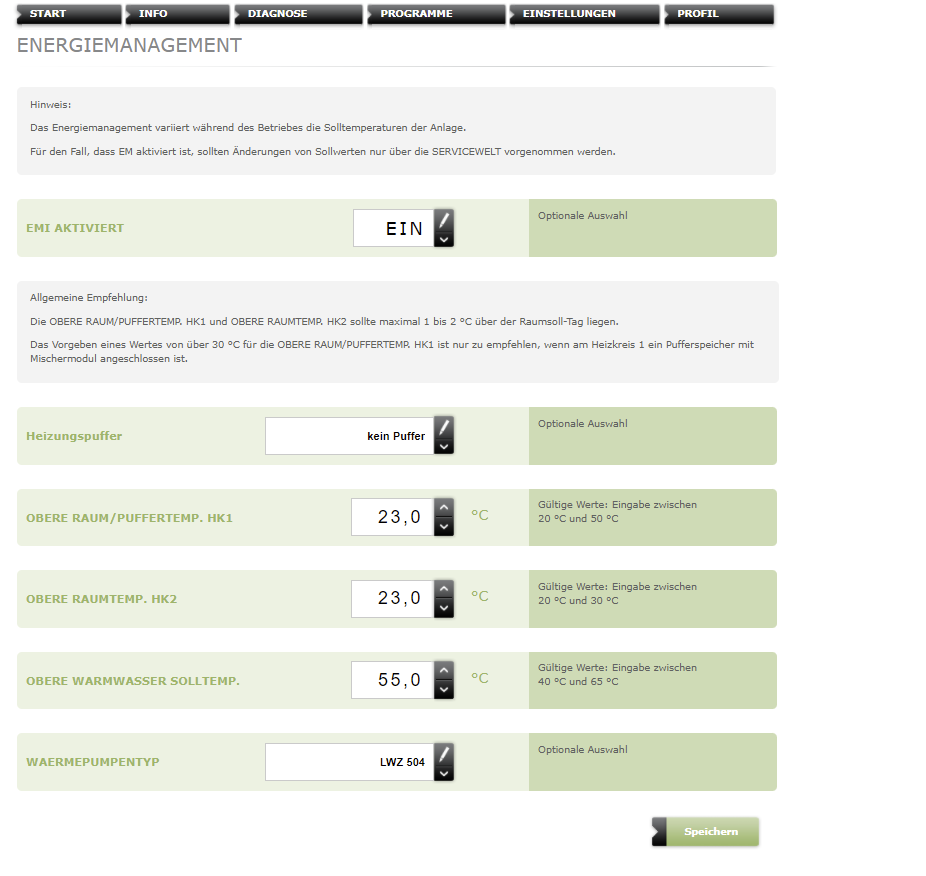

Beitrag von Kitmgue »
Ihr habt das ISG web? Nicht das Plus? Welche Softwareversion denn?
Ich habe hier https://www.photovoltaikforum.com/threa ... ost1928118 was gelesen, dass man beim web wohl noch was basteln muss, damit das SG Ready überhaupt funktioniert.
Habt ihr da noch was von eurem ISG web zur Wärmepumpe gebastelt oder das 0815-Kabel des ISG web genutzt?
Bei mir sieht das anders aus.

Ich glaube du hast die optionale Komponente Emi auf dem isg ... installiert.
https://www.stiebel-eltron.ch/de/home/s ... -emi-.html
Meine Wp war sg ready . Das isg muss mit dem lan verbunden sein.
Openwb schickt dann über Lan ein Modbus Kommando und isg schaltet dann die Wp. Es brauch keine zusätzliche Verkabelung. Wenn ich mich recht erinnere habe ich den minimalstandard für die Steuerung also das Isg web. Dort konnte dann neu gratis modbus drauf installiert eerden.
Ich würde mal folgendes machen:
Wenn du das emi nicht brauchst würde ich mir das von Stiebel deinstallieren lassen. Ob man das nacher wieder installieren kann wenn du das wieder brauchst kann dir nur Stiebel sagen.
Ebenso fragen, ob deine Wp sg Ready ist.

Kitmgue hat geschrieben: So Jan 16, 2022 10:42 am Naja, angeblich soll EMI ja so gut sein. Deshalb habe ich mir das installieren lassen. Aber irgendwie habe ich das Gefühl, dass EMI nicht so richtig möchte. Deshalb wollte ich jetzt alternativ mal SG Ready austesten.
Aber kann gut sein, dass man auf dem ISG immer nur eins von beidem installiert haben kann. Und ob Stiebel Bock drauf hat, da für mein ausprobieren dauernd zu wechseln ... Wäre cooler, man hätte beides drauf, könnte aber immer nur eins aktivieren.
Ja es soll besser sein, wenn man ein SMA System hat. Ist allerdings die Frage ob es soviel besser ist, dass man die 100€ Investition gegenüber dem kostenlosen "SGready" jemals amortisiert bekommt.
Wenn du dir das EMI dazugekauft hast, wird es mit dem SH2.0 nicht funktionieren. Dann musst du ins Sunnyportal. Dort müsste die LWZ auftauchen, wenn du nach Geräten suchst. SH2.0 brauchst du dann nicht.
