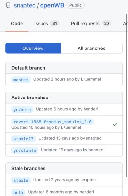

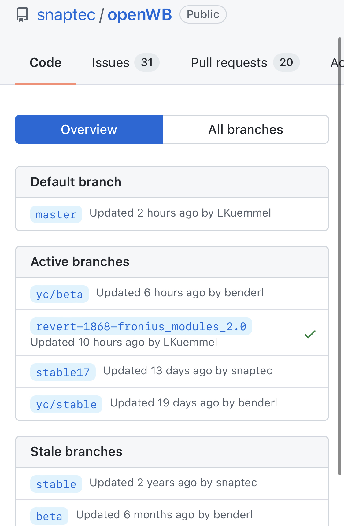

Hallo Leute,
wie kann man denn erkennen welchen Stand im Git man aktuell als Stable, Beta oder Nightly findet?
Ich kann leider keine passenden Tags und Releases im GitHub finden.
https://github.com/snaptec/openWB/

Das ist immer der aktuelle Stand der Branches stable17 (danke LutzB für den Hinweis), beta und master.
Die dazugehörige Versionsnummer findest du dann im jeweiligen Branch in der Datei openWB/web/version.

Danke für die schnelle Antwort.
IST der korrekte Branch für Stable dann yc/stable und für Beta dann yc/beta?

Nee, die yc Branches sind Spezialitäten für Youcharge.

Stable17 ist die aktuelle Stable.
