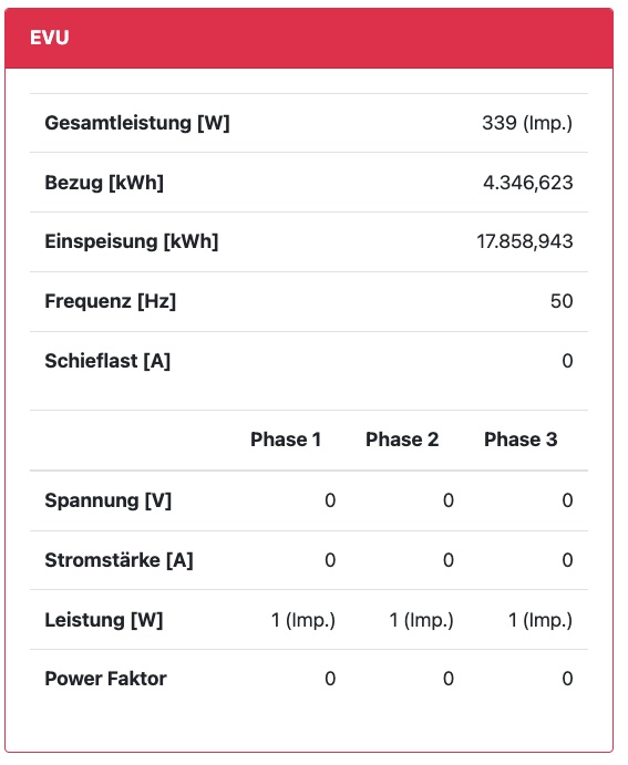

ich pflege mein eigenes kleines Speicher / EVU und PV Modul über eine nicht offiziell unterstützte Batterie ( Grund und Lösung siehe viewtopic.php?t=1082)
Im Modul schreibe ich eigene Ramdisk files, die ich dann mit den HTTP Modulen auslese.
Interessanterweise funktioniert das mit der aktuellen Nightly (1.9.250 (2022-01-12 15:01:08 +0100 [af01572c] )) nur teilweise.
z.B. nutze ich das HTTP EVU Modul.
Dort habe ich für die "Vollständige URL für die Ampere Phase 1" den Wert "http://127.0.0.1/openWB/ramdisk/bezuga1_senec" eingetragen.
Laut meinem Log und per SSH auf der OpenWB steht dort ein Wert drin "/var/www/html/openWB/ramdisk/bezuga1_senec 1.77"
In der Ramdisk /var/www/html/openWB/ramdisk/bezuga1 kommt aber nichts an. Dort steht "0".
Irritierenderweise habe ich das Problem nicht bei allen Werten im EVU HTTP Modul.
Hat jemand einen Tip für mich, was ich falsch mache ?

Ich formatiere meine Werte jetzt auf ganze Zahlen. Aber in den offiziellen Ramfiles kommt nichts an ?
Ich kann das Fehlermuster nicht wirklich interpretieren. in der gleichen Modulkonfiguration funktionieren Werte und andere funktionieren nicht.
Diese schreibe ich direkt:
/var/www/html/openWB/ramdisk/evuhz 50 >> funtioniert
/var/www/html/openWB/ramdisk/evuv1 227 >> funtioniert nicht
/var/www/html/openWB/ramdisk/evuv2 227 >> funtioniert nicht
/var/www/html/openWB/ramdisk/evuv3 225 >> funtioniert nicht
/var/www/html/openWB/ramdisk/bezugw1 -2 >> funtioniert nicht
/var/www/html/openWB/ramdisk/bezugw2 164 >> funtioniert nicht
/var/www/html/openWB/ramdisk/bezugw3 141 >> funtioniert nicht

Ich habe dass LogLvl auf 2 gesetzt und bekomme folgende Meldungen für das EVU und Speicher HTTP modul:
Für mich scheint das Problem ein falsche Character zu sein.

nach dem Update auf 1.9.250 (2022-01-14 16:31:53 +0100 [b8e58965] ) ist der ASCII Fehler weg
2022-01-15 08:27:34: RET: 0 (LV2) at 21 main modules/bezug_http/main.sh
2022-01-15 08:27:34: PID: 5038: legacy run server: Completed running command in 0.13s: ["modules.http.device","counter","http://127.0.0.1/openWB/ramdisk/wattbezug_senec","http://127.0.0.1
2022-01-15 08:27:34: PID: 5038: root: EVU Einspeisung: 17858943.0
2022-01-15 08:27:34: PID: 5038: root: EVU Bezug: 4346576.0
2022-01-15 08:27:34: PID: 5038: root: EVU Watt: 350.0
2022-01-15 08:27:34: PID: 5038: root: Antwort auf http://127.0.0.1/openWB/ramdisk/wattbezug_senec 350
2022-01-15 08:27:34: PID: 5038: root: Get-Response: 350
2022-01-15 08:27:34: PID: 5038: requests.packages.urllib3.connectionpool: http://127.0.0.1:80 "GET /openWB/ramdisk/wattbezug_senec HTTP/1.1" 200 3
2022-01-15 08:27:34: PID: 5038: requests.packages.urllib3.connectionpool: Starting new HTTP connection (1): 127.0.0.1:80
2022-01-15 08:27:34: PID: 5038: root: Antwort auf http://127.0.0.1/openWB/ramdisk/einspeisungkwh_senec 17858943
2022-01-15 08:27:34: PID: 5038: root: Get-Response: 17858943
2022-01-15 08:27:34: PID: 5038: requests.packages.urllib3.connectionpool: http://127.0.0.1:80 "GET /openWB/ramdisk/einspeisungkwh_senec HTTP/1.1" 200 8
2022-01-15 08:27:34: PID: 5038: root: Antwort auf http://127.0.0.1/openWB/ramdisk/bezugkwh_senec 4346576
2022-01-15 08:27:34: PID: 5038: root: Get-Response: 4346576
2022-01-15 08:27:34: PID: 5038: requests.packages.urllib3.connectionpool: http://127.0.0.1:80 "GET /openWB/ramdisk/bezugkwh_senec HTTP/1.1" 200 7
2022-01-15 08:27:34: PID: 5038: root: Antwort auf http://127.0.0.1/openWB/ramdisk/bezuga3_senec 0
2022-01-15 08:27:34: PID: 5038: root: Get-Response: 0
2022-01-15 08:27:34: PID: 5038: requests.packages.urllib3.connectionpool: http://127.0.0.1:80 "GET /openWB/ramdisk/bezuga3_senec HTTP/1.1" 200 1
2022-01-15 08:27:34: PID: 5038: root: Antwort auf http://127.0.0.1/openWB/ramdisk/bezuga2_senec 1
2022-01-15 08:27:34: PID: 5038: requests.packages.urllib3.connectionpool: http://127.0.0.1:80 "GET /openWB/ramdisk/bezuga2_senec HTTP/1.1" 200 1
2022-01-15 08:27:34: PID: 5038: root: Antwort auf http://127.0.0.1/openWB/ramdisk/bezuga1_senec 1
2022-01-15 08:27:34: PID: 5038: requests.packages.urllib3.connectionpool: http://127.0.0.1:80 "GET /openWB/ramdisk/bezuga1_senec HTTP/1.1" 200 1

2022-01-15 08:27:33: Speicher Export: http://127.0.0.1/openWB/ramdisk/speicherekwh_senec (LV2) at 19 main modules/speicher_http/main.sh
Kann es sein, dass die Stromstärke im EVU Status berechnet wird und ich sie deshalb nicht sehe, weil ich die Spannung nicht laden kann ?
Wenn ja, dann muss mein nächster Schritt sein, auf die API zu wechseln.

cjungde hat geschrieben: Sa Jan 15, 2022 7:39 am @yankee: Super Tip ! Seit welcher Version gibt es die API ?
Müsste meine ich ab 6b3f41cb6dc76d86cd6e321cff97665222c46f41 26.11.21 at 09:14 funktionieren.
cjungde hat geschrieben: Sa Jan 15, 2022 7:39 amHat es dann heute überhaupt noch einen Effekt, wenn ich direkt etwas in die Ramdisk schreibe?
Ja, hat es. Aktuell macht auf oWB1 die API nichts anderes als die Werte in die Ramdisk zu schreiben. Es ist nur übersichtlicher und weniger fehleranfällig. In oWB2 schreibt exakt die selbe API nicht mehr in die Ramdisk sondern an den Broker. Damit bist du vorwärtskompatibel.
cjungde hat geschrieben: Sa Jan 15, 2022 7:39 amDiese Werte hier werde ich aktuell dann nicht über die RamDisk in die OpenWB bringen, richtig ?
Ja doch, das müsste schon auch noch funktionieren. Ich bräuchte mehr Kontext um zu sagen warum das bei dir nicht geht. Um nicht zu sagen den Code. Am praktischsten wäre, wenn du den Code auf einem Fork in Github hättest, das würde es anderen Leuten auch einfacher machen deinen Code direkt in die oWB reinzuladen, wenn du deine Änderungen als Fork dort maintainst.

cjungde hat geschrieben: Sa Jan 15, 2022 7:39 amKann es sein, dass die Stromstärke im EVU Status berechnet wird und ich sie deshalb nicht sehe, weil ich die Spannung nicht laden kann ?
Nein.

cjungde hat geschrieben: Sa Jan 15, 2022 10:07 pm Das mit dem ä kam nicht aus meinem Code
Es muss auch nicht aus deinem Code sein. ggf. irgendwo Systemkonfiguration oder sowas. Ich tappe auch ziemlich im dunkeln.
cjungde hat geschrieben: Sa Jan 15, 2022 10:07 pm und ist seit der letzten nightly auch weg
Wie schon gesagt: Ich finde in deiner Logausgabe das "Komponente HTTP Zähler auslesen". Das macht mich stutzig.
cjungde hat geschrieben: Sa Jan 15, 2022 10:07 pmMeine Python Erfahrung ist nicht sooo umfangreich, daher hier mein Weg: [..]
Fast richtig. Ausführen mittels:
python3 Test.py
cjungde hat geschrieben: Sa Jan 15, 2022 10:07 pmIch habe keine Änderungen ausser den im anderen Post beschriebenen gemacht ( Vor allem keine Code Pages geändert)
Mhh... Ob das dann doch etwas ist, was alle Leute betrifft die das HTTP-Modul verwenden? Zumindest habe ich gerade mal in einem anderen Modul welches ich verwende eine ähnliche Logausgabe eingefügt und dort funktioniert es ganz normal wie erwartet.
