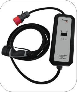

Zusätzlich habe ich eine mobile WB über Kraftstrom, hier wird die zu ladende Stromstärke (16A) über Taster eingestellt und die Ladung ist kontinuierlich stabil mit der gleichen Stromstärke über den gesamten Ladevorgang.

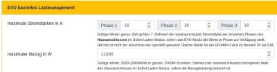

Ich vermute du meinst diese:
Grund der Einstellungen, weil die WB pro Phase mit 16A abgesichert ist.

Du hattest von einer "zusätzl. mobilen WB an Kraftstrom" gesprochen. Was ist das?
Ja, ich meinte diese Eintragungen beim LastM.

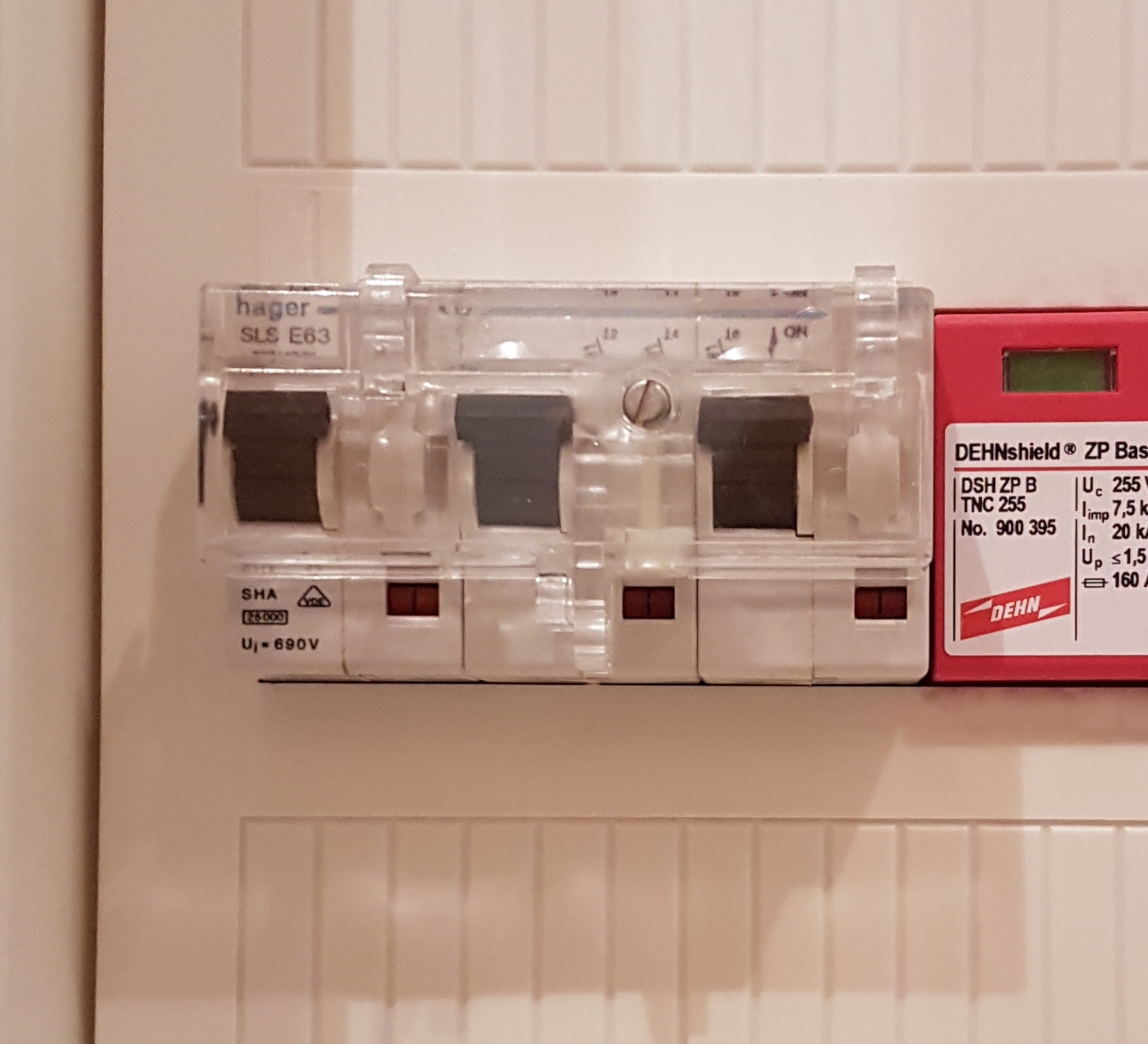

Es bezieht sich auf den Netzanschlusspunkt des Hauses (EVU = KSEM). Dort wird üblicherweise der Wert der Hausanschlusssicherung eingetragen, analog die Watt dazu. Bei Dir vlt. 3x 35 A???? Bitte nachschauen, meist ist ein SLS- Schalter vor dem VNB- Zähler verbaut.
Es sei denn, der Eli hat Murks gemacht und die openWB auf das gleiche Kabel für die "Kraftsteckdose" angeschlossen, dann bleibt es bei 16A und Du musst Dich über die Begrenzung nicht wundern.
Edit: Das Ding sieht so aus, bei mir "Hager SLS E63" für 3x 63 A:

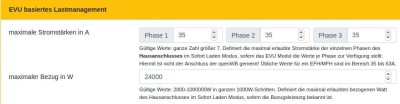

Aaah danke, EVU -> Energieversorgungsunternehmen -> Daten des Hauptanschlusses ;-)
Könnte das schon der Grund sein?
Bei mir ist ein "Hager SLS E35" für 3x 35 A verbaut, die Werte habe ich korrigiert:
Die mobile WB (6/10/16A) benutze ich nur in Ausnahmefällen und ist extra abgesichert.

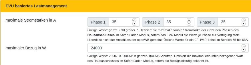

hdrung007829 hat geschrieben: Fr Jan 14, 2022 10:27 pm Aaah danke, EVU -> Energieversorgungsunternehmen -> Daten des Hauptanschlusses ;-)
ja das war der Grund.
Deine 16A dort sorgen dafür, dass dein Auto mit sagen wir mal 14A lädt (Hast ja auch noch was Hausverbrauch)
Wenn nun irgendein Gerät im Haus mit 700W angeht, fehlen auf einer Phase weitere 3A und openWB regelt um den Wert runter.
Auch dein ICCB dort würde das gleiche verursachen, nur dann dann openWB die Ladung ganz stoppen würde weil nix mehr übrig ist

Damit passt es dann in Zukunft.
