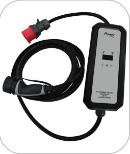

Zusätzlich habe ich eine mobile WB über Kraftstrom, hier wird die zu ladende Stromstärke (16A) über Taster eingestellt und die Ladung ist kontinuierlich stabil mit der gleichen Stromstärke über den gesamten Ladevorgang.

Die mobile WB (6/10/16A) benutze ich nur in Ausnahmefällen und ist extra abgesichert.

Auch dein ICCB dort würde das gleiche verursachen, nur dann dann openWB die Ladung ganz stoppen würde weil nix mehr übrig ist
