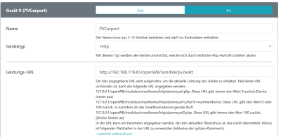

der Tipp mit dem Smarthome 2.0 war super! Ich hab da jetzt einfach mal zwei Geräte angelegt und per HTTP die Werte aus der Ramdisk eingetragen. Diese sind zwar negativ und somit gehen die Kurven nach unten, aber das Ergebnis passt für mich schon mal sehr gut:
Re: Separate Kurven für PV1 und PV2 Modul?
Du kannst doch den shelly direkt als Gerät verwenden. Ggf. mal mit "*-1" hintendran versuchen?Stevie_AN hat geschrieben: Sa Jan 15, 2022 9:19 am Guten Morgen,
Edit: PV ist immer negativ, auch in der ramdisk.

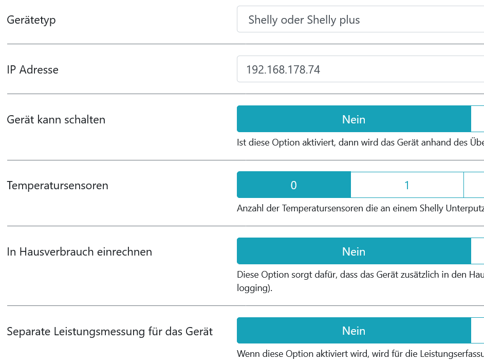

So, ich hab da jetzt auch mal ein bisschen herumprobiert, schlussendlich kamen aber immer mehr Probleme dazu, so dass ich die Visualisierung über Smarthome 2.0 nun verworfen habe.
Zum einen stimmte die PV-Erzeugung nicht mehr, nach Aktivierung des Shellys im Smarthome 2.0 und zum Anderen wurde er immer mal wieder ausgeschaltet, trotz "Gerät kann schalten: "NEIN"" ... und das in so kurzen Abständen, dass dann irgendwann der RCD vorm Wechselrichter geflogen ist.
Smarthome 2.0 ist ne schöne Spielerei, allerdings ist das Regelverhalten derart komplex, dass da manchmal Sachen passieren, die nicht zusammen passen - deshalb nach meiner Erfahrung sehr mit Vorsicht zu genießen. Waschmaschine und Spülmaschine lasse ich nach mehreren spannenden Versuchen mittlerweile auch nicht mehr vom Smarthome 2.0 steuern, sondern wieder vom SMA Sunny Home Manager - der macht das wirklich nahezu perfekt.
