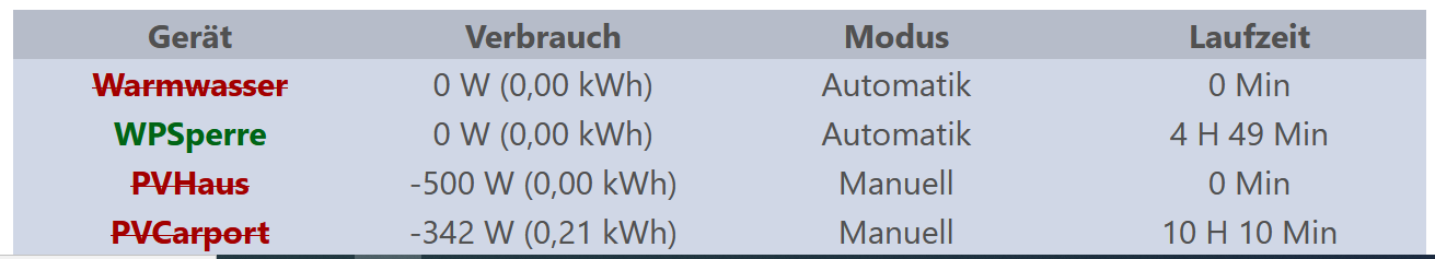

der Tipp mit dem Smarthome 2.0 war super! Ich hab da jetzt einfach mal zwei Geräte angelegt und per HTTP die Werte aus der Ramdisk eingetragen. Diese sind zwar negativ und somit gehen die Kurven nach unten, aber das Ergebnis passt für mich schon mal sehr gut:

Du kannst doch den shelly direkt als Gerät verwenden.
Ggf. mal mit "*-1" hintendran versuchen?
Edit: PV ist immer negativ, auch in der ramdisk.
