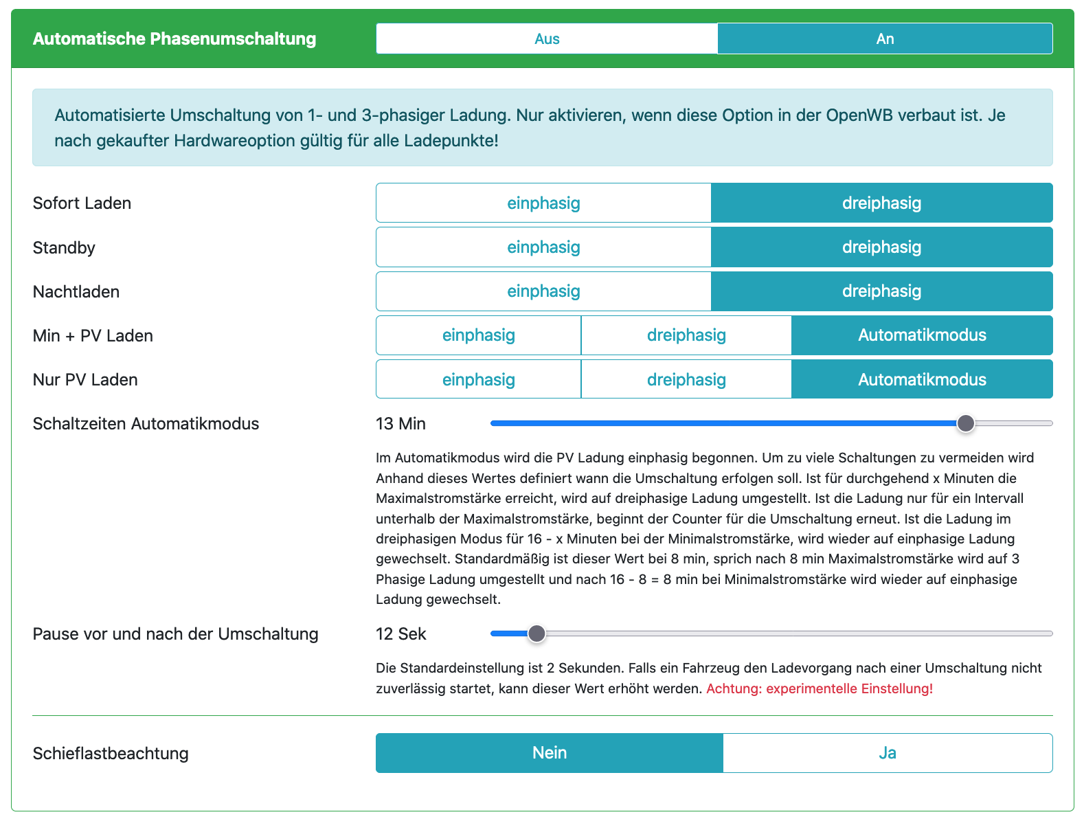

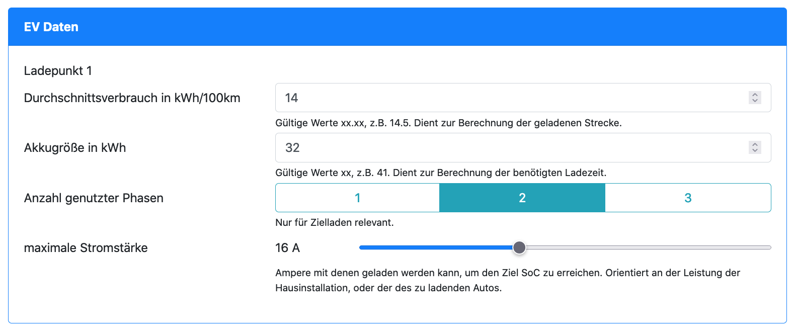

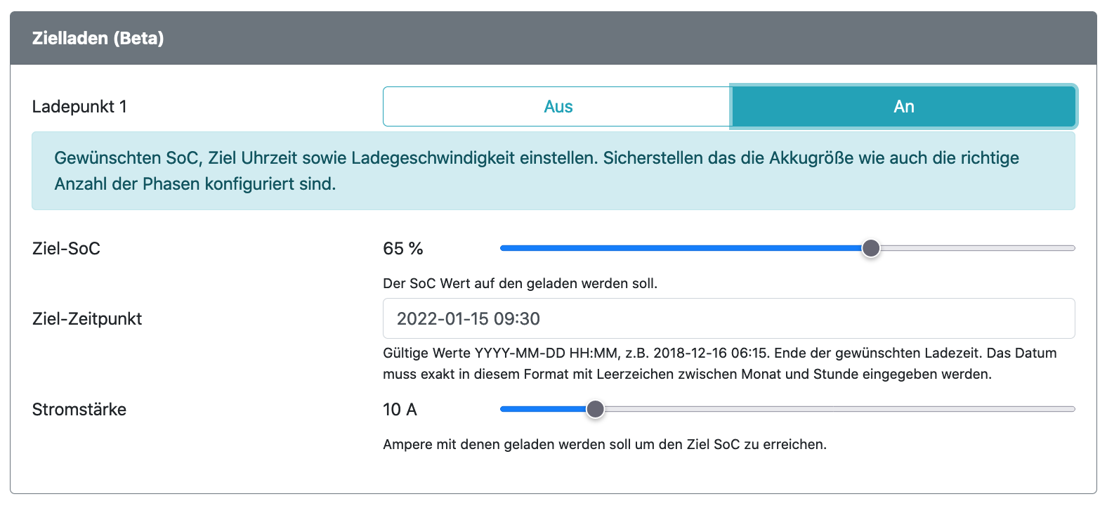

Zielladen wurde eingestellt am 15.1. um 8:30 Uhr. Zielzeit: 9:30 Uhr, Ziel-SOC: 65%. Stromstärke: 10A: Zu diesem Zeitpunkt hatte das EV 61% SOC. Die Daten für das EV sind in den Einstellungen korrekt hinterlegt: Lademodus war PV-Laden mit automatischer Phasenumschaltung: Erwartetes Verhalten
Es mussten 4% der 32kWh Akkukapazität geladen werden, d.h. 1,28kWh. Dies entspricht 1,28/(10×230/1000)×60=33,4 Minuten einphasiges Laden bei 10A oder 1,28/(10×2×230/1000)×60=16,7 Minuten zweiphasiges Laden bei 10A.
Die Ladung hätte also entweder um ca. 8:57 Uhr Uhr mit einphasig 10A starten müssen oder um ca. 9:13 Uhr mit 10A zweiphasig.

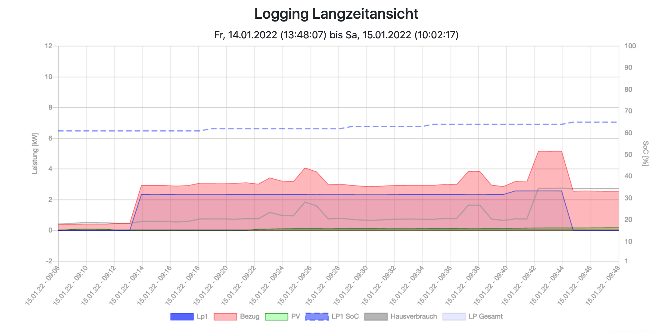

Die Ladung startete um 9:13, was der Berechnung mit zweiphasigem Laden entspricht. Die Ladung fand aber komplett einphasig statt. Damit war der Ziel-SOC dann erst um 9:45 Uhr erreicht: Es scheint also, dass für die Berechnung zweiphasige Ladung angenommen wird, dann aber bei der Ladung nicht korrekt auf zweiphasiges Laden gestellt wird, sondern die momentane Phaseneinstellung verwendet wird (und auch nicht umgeschaltet wird).
