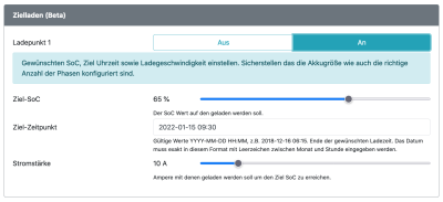

OpenWB Nightly 1.9.250
Zielladen wurde eingestellt am 15.1. um 8:30 Uhr. Zielzeit: 9:30 Uhr, Ziel-SOC: 65%. Stromstärke: 10A:

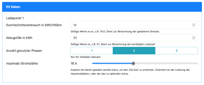

Zu diesem Zeitpunkt hatte das EV 61% SOC. Die Daten für das EV sind in den Einstellungen korrekt hinterlegt:
