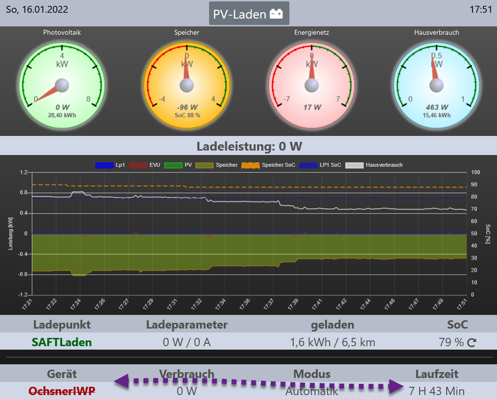

So läuft sie bei mir z.B. heute 7Std 43 Minuten gelöst über einen Shelly1 Aktor der via Wlan angesteuert wird siehe hier: viewtopic.php?f=8&t=4486
Ich habe sinnvoll auf eine einphasig betriebene WP bezogen weil der Strom so gut wie immer vorhanden ist.
Bei mir ist es tatsächlich so gelöst, daß wirklich nur Überschuss verbraten wird, ganz egal ob geladen wird oder nicht.
