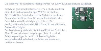

Hallo, bei der Pro kann man auch 11 oder 22 kW Ladeleistung bestellen.
In der Installationsanleitung wird nur die Einstellung über den Codier Drehschalter dokumentiert. Gibt es bei der Pro also keine Softwareseitige Ladeleistungsbeschränkung? Ist bei den Bestellvariationen ist nur der Drehschalter entsprechend eingestellt?

Für mich ist die Beschreibung eindeutig:
