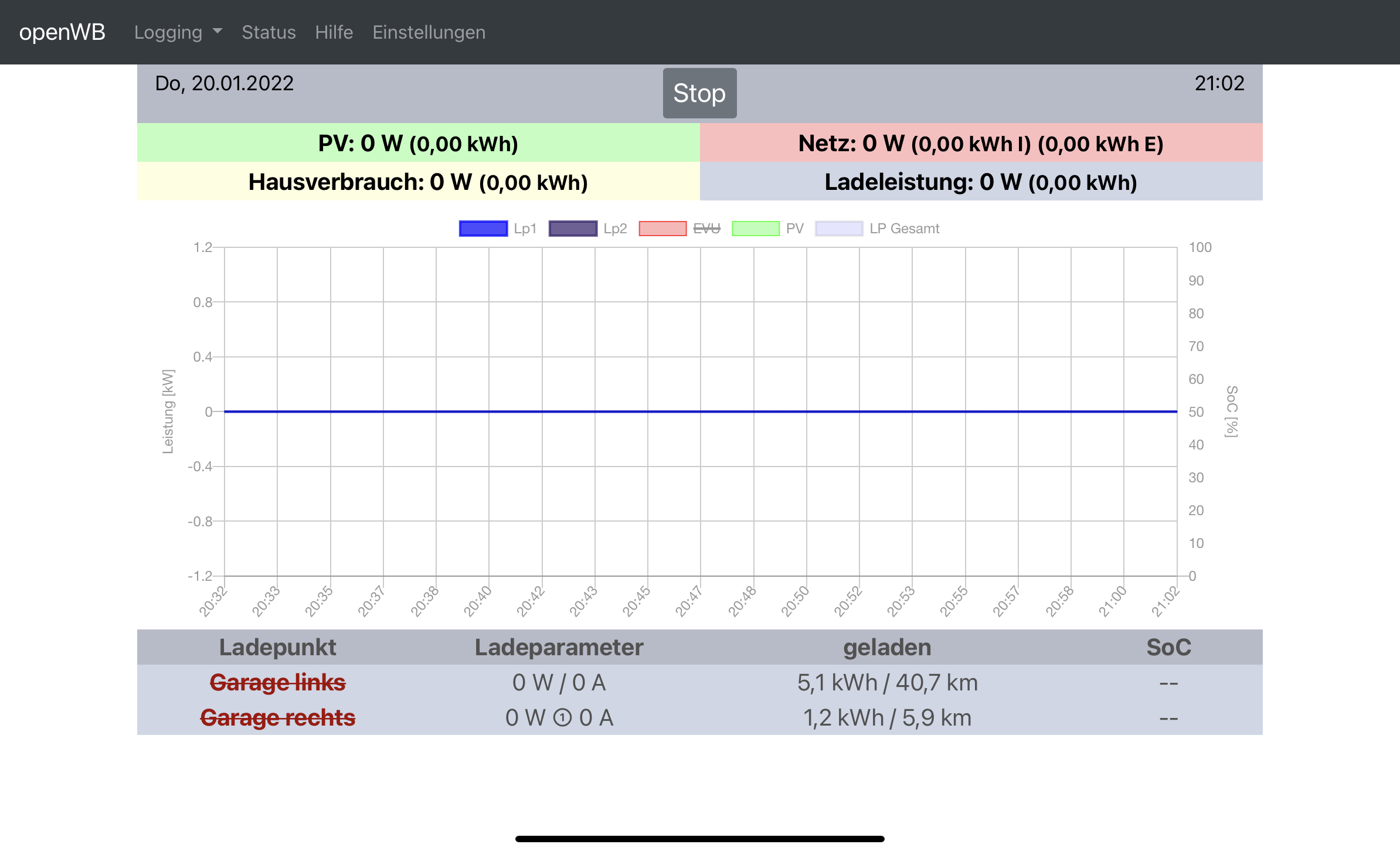

kurzes Update zu meinem Problem mit dem wechselnden blauen Auto-Symbol ohne angestecktes Auto:
1. Das passiert auch im Stop-Modus, d.h. im Ladelog gibt es keine neuen Einträge.
2. Beim betroffenen LP 2 wird ohne angestecktes Auto der Kreis mit der Anzahl Phasen (1) angezeigt.
Punkt 2 hängt dann doch wahrscheinlich mit dem blauen Symbol zusammen. Wie gehe ich zur Fehlersuche am besten vor?
Grüße
