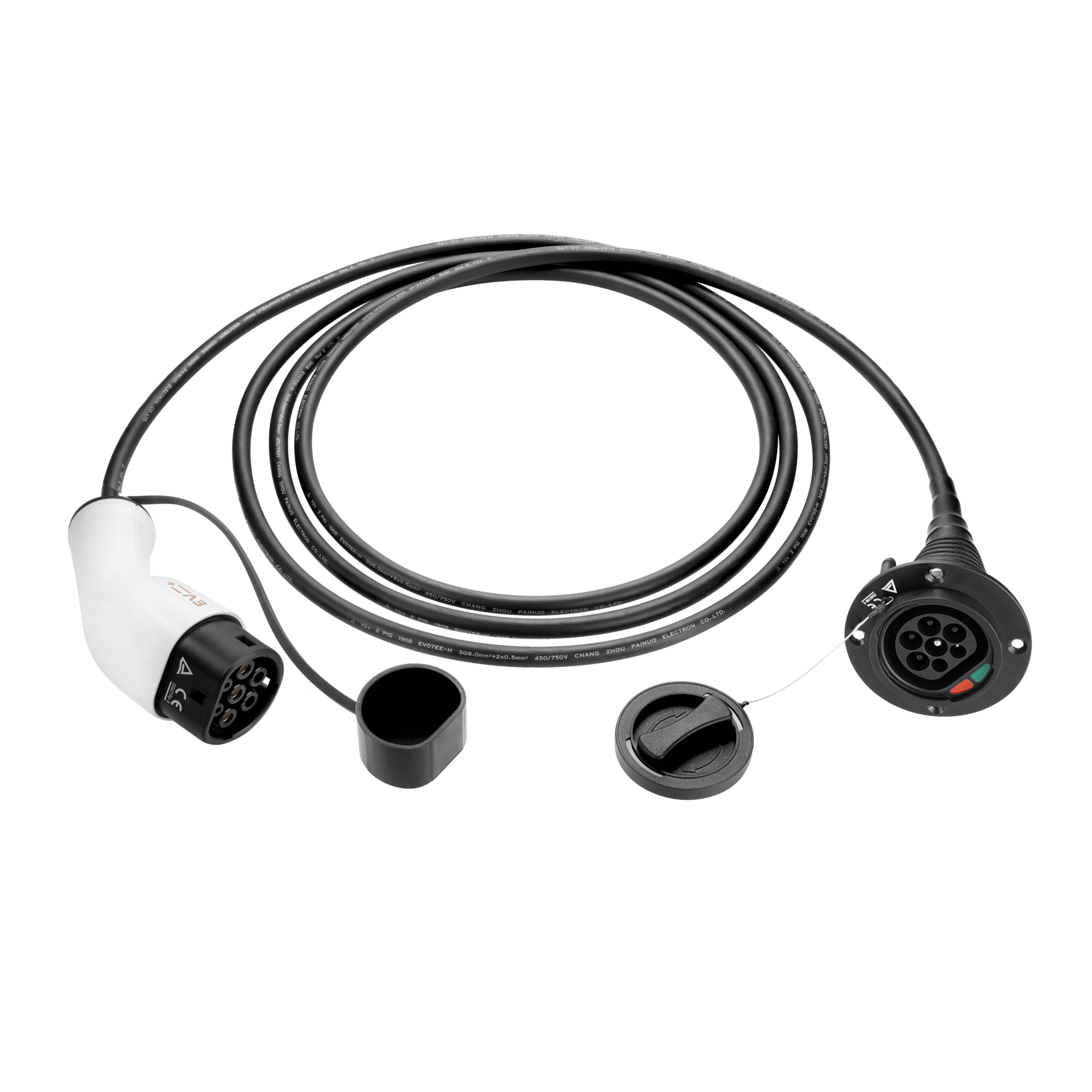

Nur mal rein theoretisch (wenn auch normativ nicht erlaubt) würde es funktionieren, wenn man den Wanddurchbruch mit einer Typ2 "Ladedose" auf der einen und einer Typ2 Buchse auf der anderen Seite realisiert und somit dann außen ein Typ2 Kabel anschließen könnte?
Es müsste natürlich sichergestellt werden, dass die Kabel und die Kabelstrecke die notwendige Stromtragfähigkeit haben.
Der Widerstand zwischen PP und PE im Stecker des äußeren Kabels müsste wohl entfernt werden, da sonst doppelt codiert bzw. dann falscher Wert wegen 2 Widerständen parallel herauskommt.
Alternativ mit fest angeschlagenem Kabel durch die Wand:
Irgendwie muss man dann aber auch noch sicherstellen, dass die Zwischenverbindung nicht im laufenden Laden geöffnet werden kann.

Oder die WB auf Buchse umbauen.
Dann kann man mit zwei separaten Ladekabel arbeiten, wobei das eine in der Wand "verbaut" bleibt.
Das vorhandene Kabel umzubauen ist aber normativ auch schwierig...eigentlich bräuchte man zwei neue.
