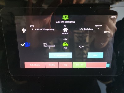

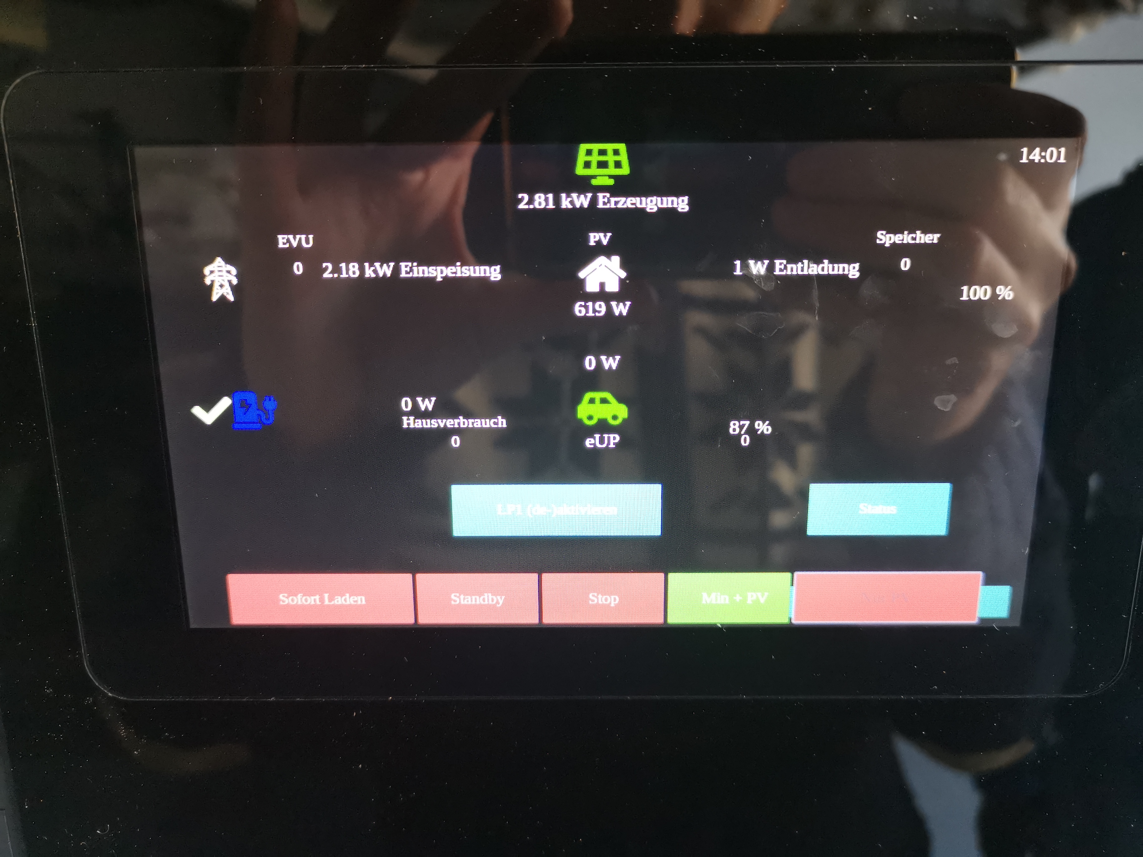

Nach längerer Zeit war ich Mal wieder an der openWB selbst am Display (sonst müsst auf PV Modus und nur Stecker ins Auto).
Leider ist die Display Darstellung nirgendwie komisch verzerrt / durcheinander und auch nichts auswählbar. Neu gestartet habe ich die Box, ist dadurch aber nicht behoben.
Version: aktuelle Stable.
Hat jemand eine Idee?

Thema gelöst, einmal auf ein anderes Displays Thema umgestellt gespeichert und wieder zurück
