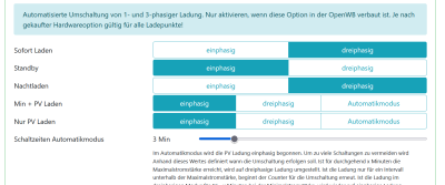

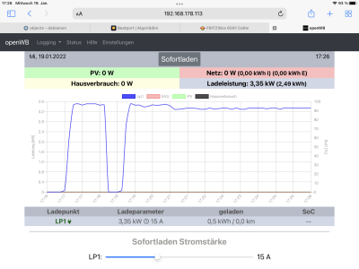

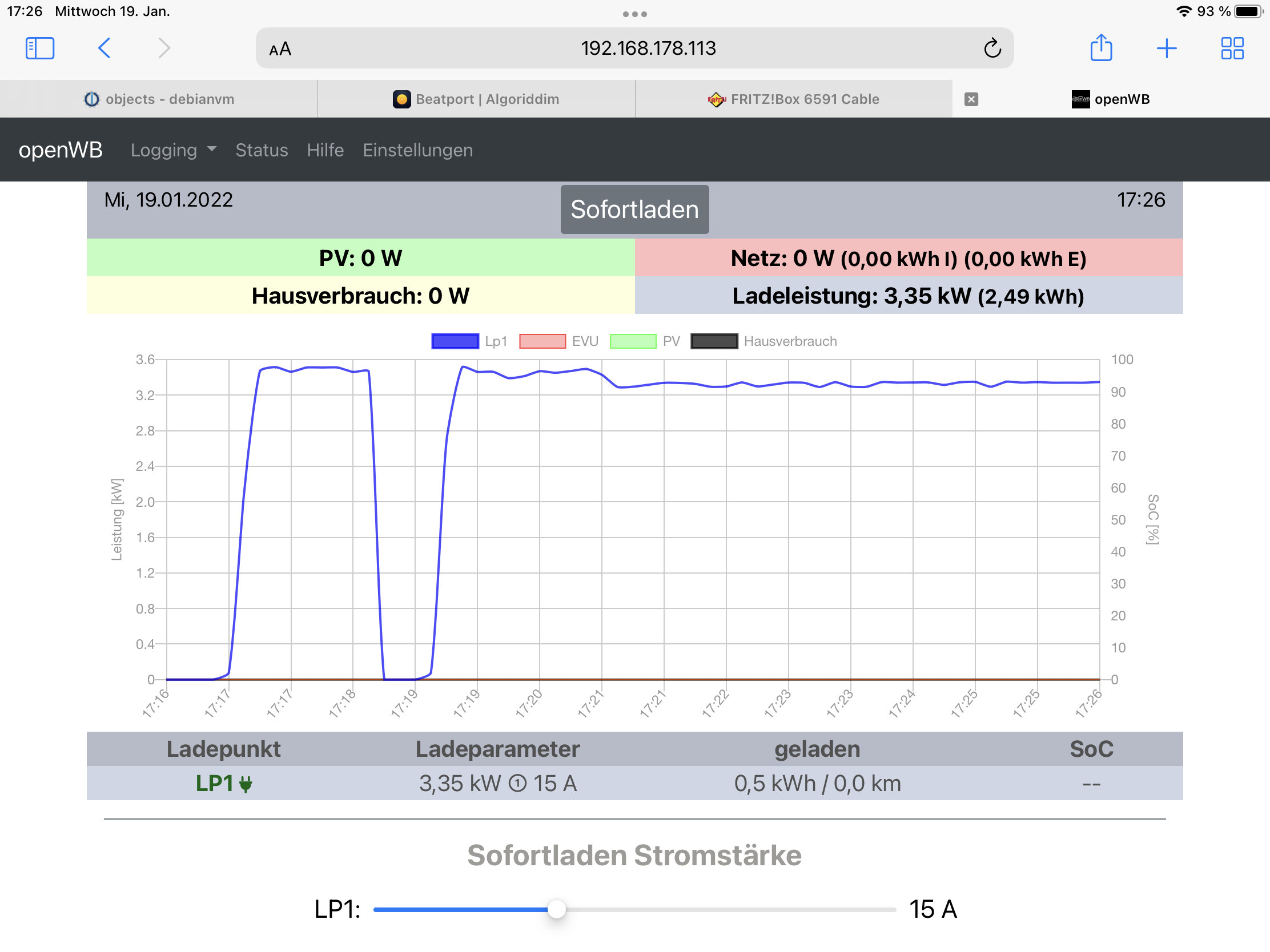

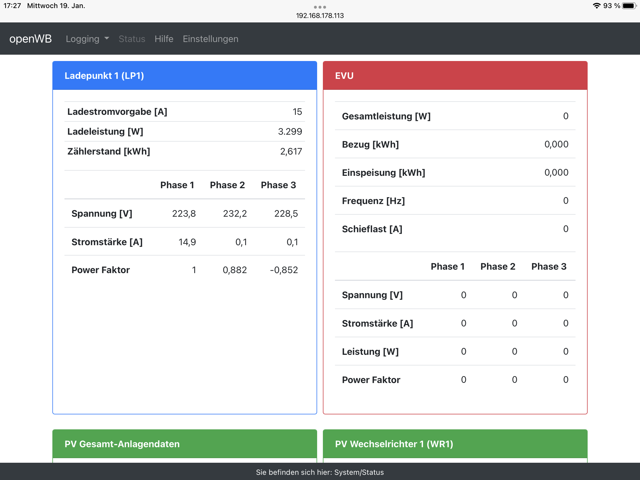

Meine Frage: obwohl ich in den Einstellungen sage beim „Sofort-Laden“ soll mit 3 Phasen geladen werden sehe ich das nur 1 Phase benutzt wird und eben nur mit 3,5 statt 11 kW geladen wird.

Die Box ist 3-phasig angeschlossen, da 3 Spannungen angezeigt werden. Ist das Ladekabel lose und vielleicht nur einphasig beschaltet ?

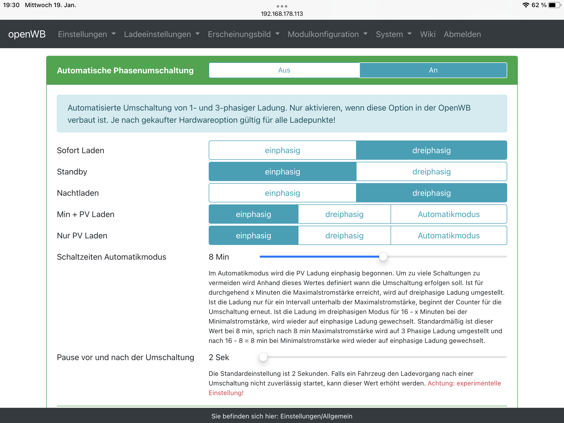

Was ist denn beim Sofortladen eingestellt?
Ist es eine Box mit automatischer Phasenumschaltung? Falls ja, könnte ich mir vorstellen, dass die Ansteuerleitung des Schützes für L2 und L3 (eventuell beim Anschluss des Ladekabels unvorsichtig gewesen) nun keinen sauberen Kontakt mehr hat. Zieht das 2. Relais denn an?

Beim Sofort-Laden ist alles wie bei Dir eingestellt.

Dass Du die drei Phasenspannungen siehst, ist klar - der integrierte Zähler bekommt ja alle drei Phasen. Die beiden Schütze kommen erst ganz zum Schluss, sozusagen die letzte Instanz vor dem Ladekabel (...welches ja direkt da eingeklemmt wird).
