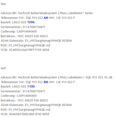

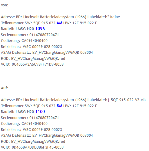

schau mal mit OBD11 oder VCDS nach:
Adresse BD: Hochvolt Batterieladesystem (J966)
Teilenummer SW: 5QE 915 022 BM HW: 12E 915 022 F
Bauteil: LMSG H20 1100
1096 ist glaube ich die alte Version, wenn du die noch hast könnte ein Update helfen.

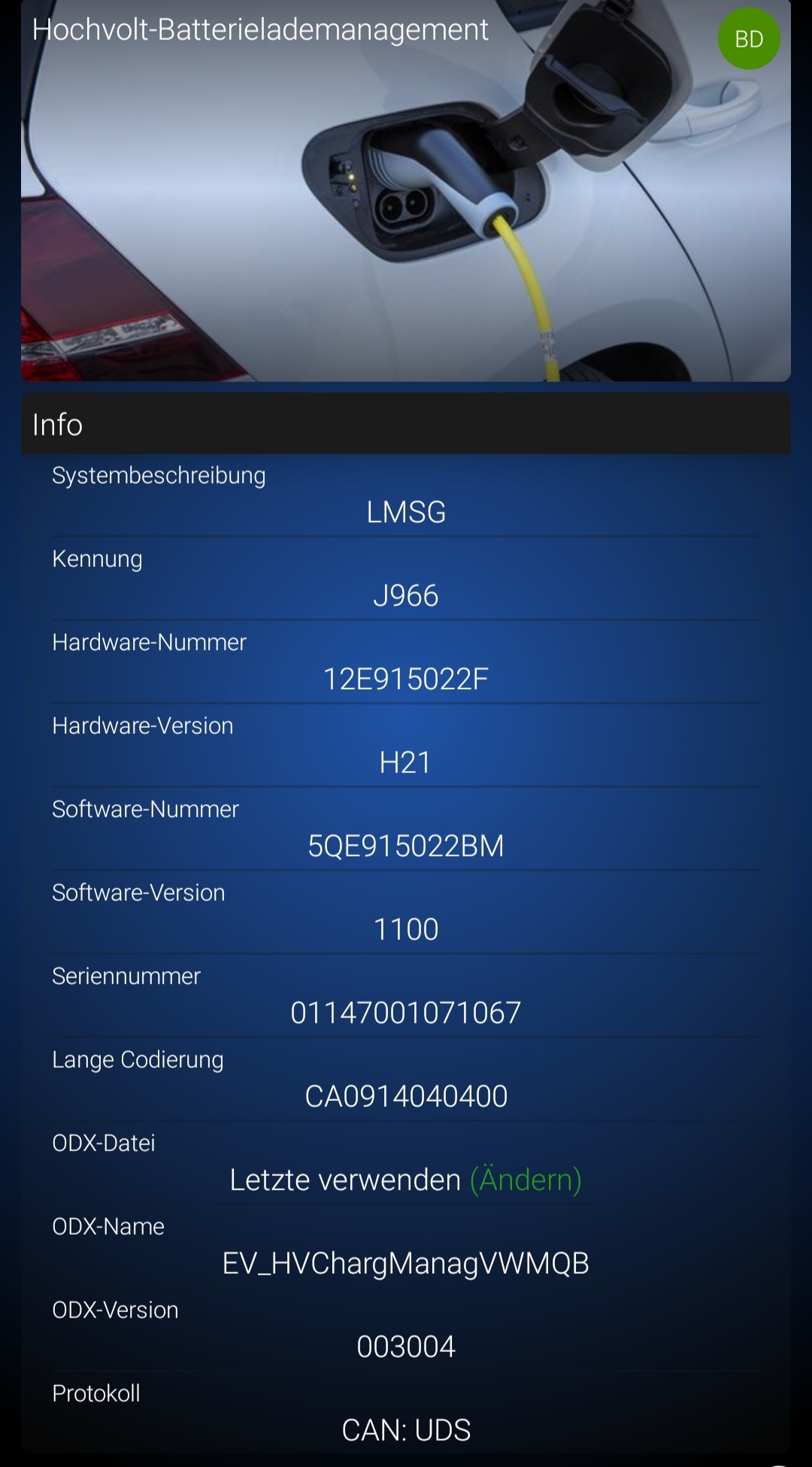

edit im Anhang noch mal besser:
openWB series2 Buchse (2021)

Ist schon die neueste Version.
Aber danke für die Idee!
