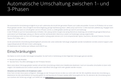

Ich würde gerne wissen ob beim Kia E Niro Bj Januar 2022 man sich immer noch an dem Support melden sollte bezüglich Phasenumschaltung?
Wie verhält es sich, wenn die automatische 1p/3p-Umschaltung
sicherstellt, dass die Ladung vor dem Umschaltvorgang
gestoppt wird.
Ist das Umschalten von einphasigem Laden auf dreiphasiges
Laden (und ggf. umgekehrt) während eines laufenden
Ladevorgangs möglich mittlerweile?
OpenWB Serie 2 Standard +
Siehe Bild
Kia E Niro Bj. 01.22 Phasenumschaltung
