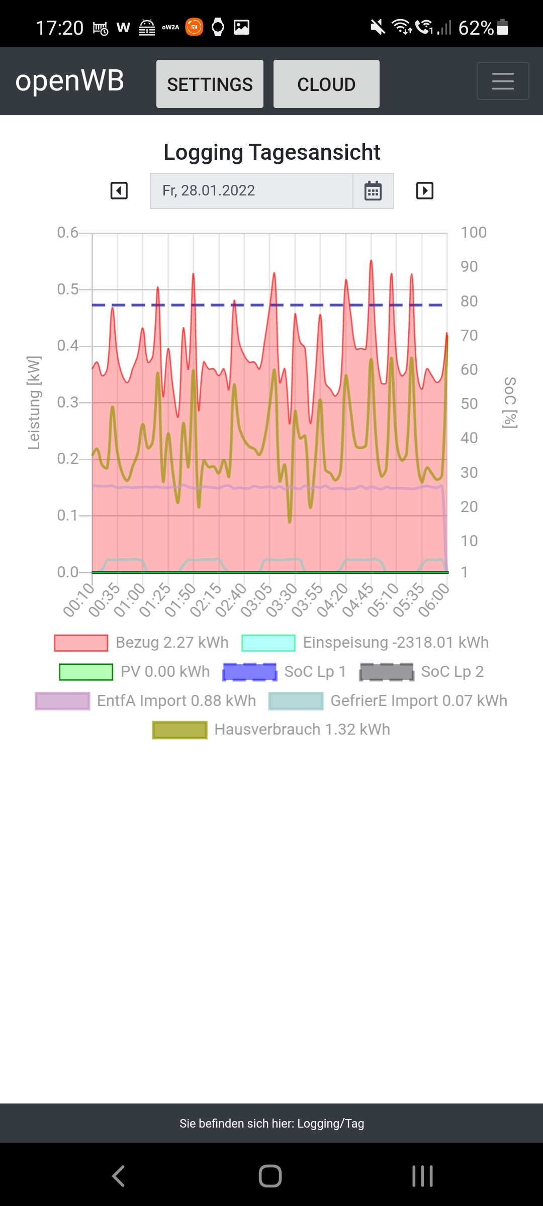

Ich habe seit 2 Tagen das Problem, dass das Tageslog untertägig abbricht. Hatte das sonst schonmal jemand? Ist Nightly drauf und wurde auch nicht neu upgedatet.

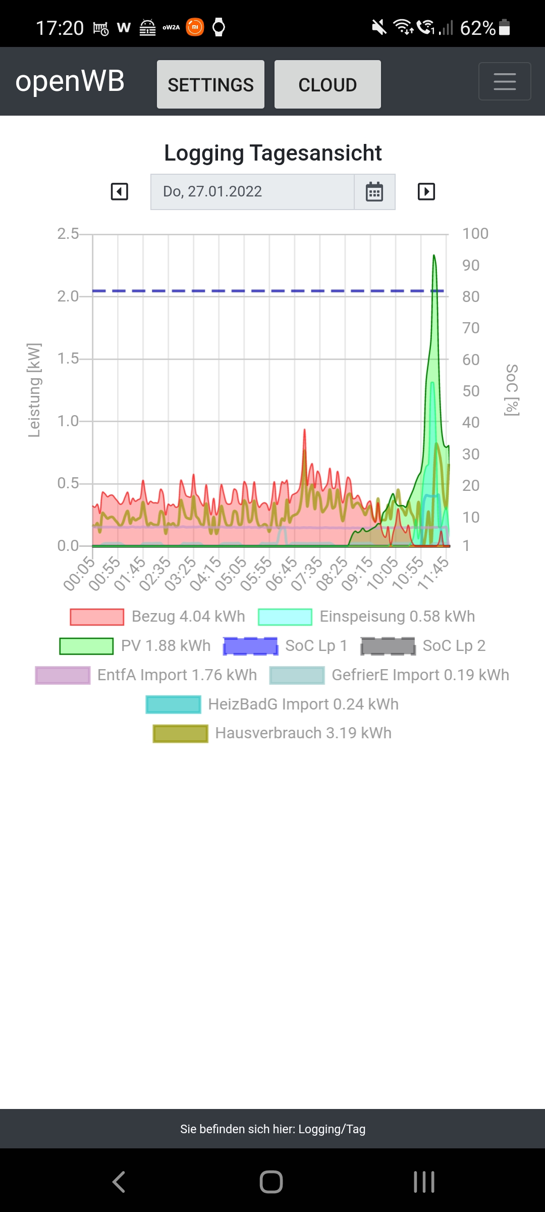

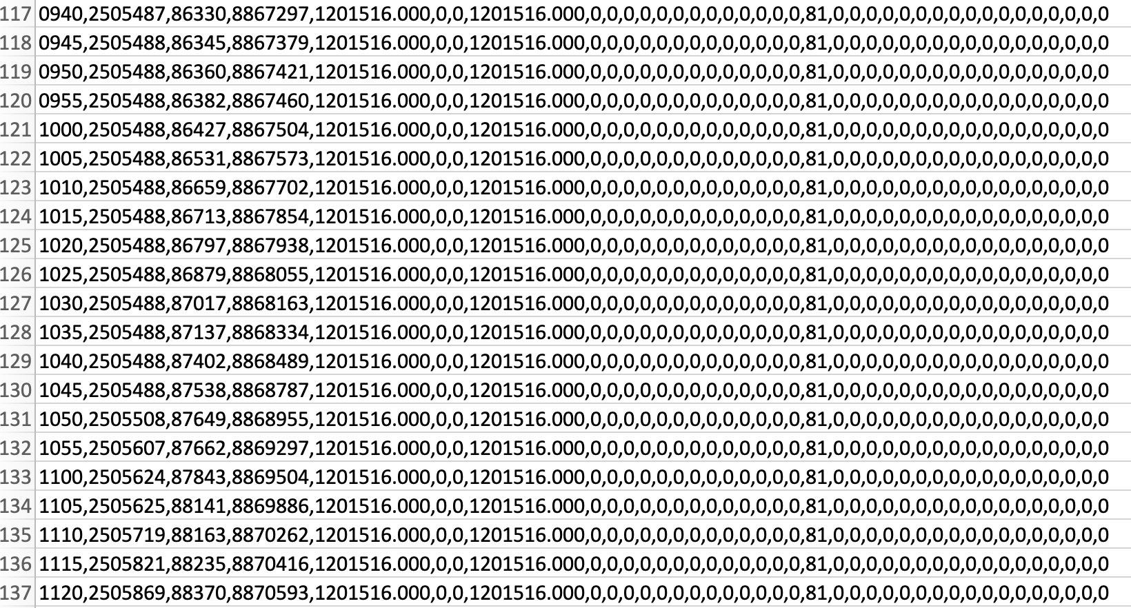

Die Abbrüche bei meinen Graphen bestehen darin, dass immer der restliche Tag fehlt. Hab beide Screens unmittelbar vor der Threadestellung gemacht.

Re: Log Tagesansicht bricht untertägig ab
Schaut mal unter daily in die Tages-csv (5 Min), ob dort Daten fehlen.
http://192.168.xxx.xxx/openWB/web/logging/data/
So wird gelesen: Uhrzeit, Zähler- Bezug, Z-Einsp., Z-PV, Z-LP1, Z-LP2,.....
Gerechnet wird immer alle 5 Min. die Differenz zu 0:00 Uhr

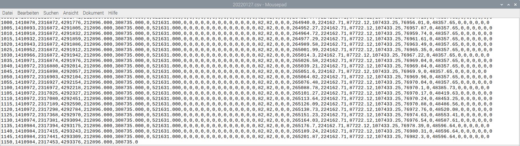

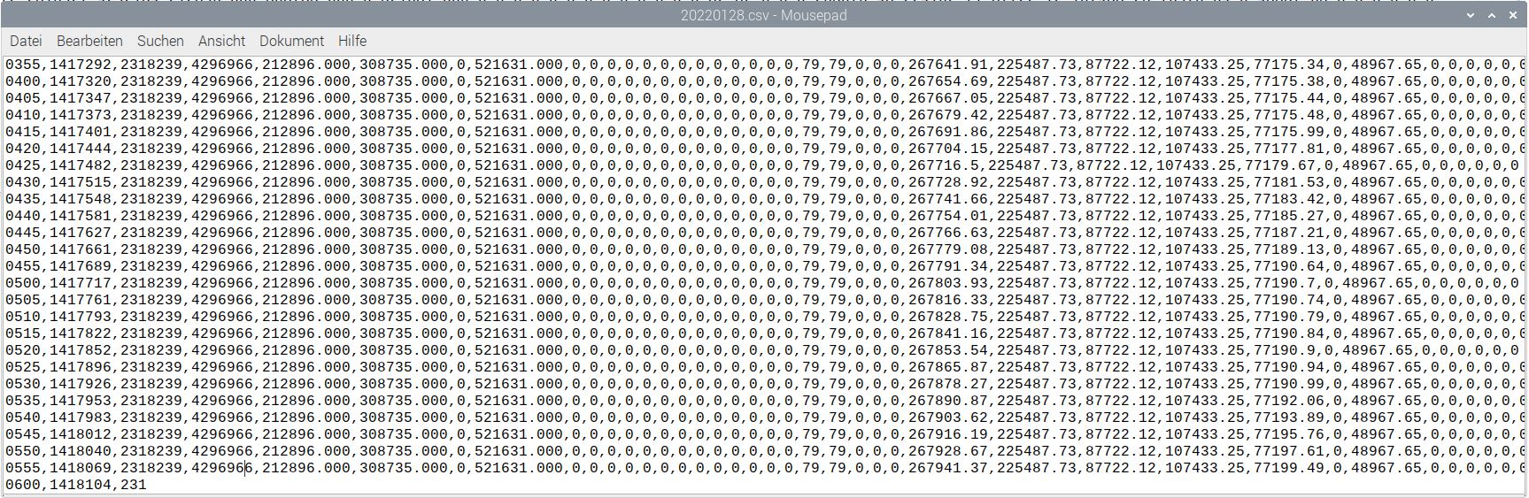

Beide Dateien enden einfach jeweils mitten im Datensatz zu der zeit, wo auch der Tagesgraph endet.
Oha!philipp123 hat geschrieben: Fr Jan 28, 2022 7:26 pm Beide Dateien enden einfach jeweils mitten im Datensatz zu der zeit, wo auch der Tagesgraph endet.
Was der Grund ist, kann ich nur befürchten...
Ggf. gibt langsam die SD- Karte auf?
Vlt. kann der Support zum Ende der Aufzeichnung was sagen.
Ja, muss die SD-Karte sein. Das Backup wird seit 2 Tagen kleiner statt größer. Hoffentlich klappt alles mit dem Backup wiederherstellen...
