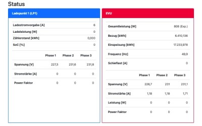

ich speise die EVU Werte via MQTT ein und sie werden auch korrekt angezeigt. Jedoch wird auf der Status Seite unter EVU die Leistung immer mit 0 angegeben. Da diese Werte nicht via MQTT abgefragt werden, sollte einfach eine Multiplikation aus Spannung und Strom durchgeführt und angezeigt werden.
Vielleicht habe ich auch etwas völlig falsch verstanden und irgendwo etwas übersehen. Hat jemand eine Idee?
Markus
openWB Version: 1.9.252
2022-01-30 13:08:07 Topic: openWB/set/evu/W Message: -1001
2022-01-30 13:08:07 Topic: openWB/set/evu/WhExported Message: 17234417.700000003
2022-01-30 13:08:03 Topic: openWB/set/evu/faultStr Message: Kein Fehler
2022-01-30 13:08:03 Topic: openWB/set/evu/faultState Message: 0
2022-01-30 13:08:02 Topic: openWB/set/pv/1/faultStr Message: Kein Fehler
2022-01-30 13:08:02 Topic: openWB/set/pv/1/faultState Message: 0
2022-01-30 13:08:02 Topic: openWB/set/pv/1/W Message: 1294
2022-01-30 13:08:02 Topic: openWB/set/pv/1/WhCounter Message: 21803075.700000003
2022-01-30 13:08:01 Topic: openWB/set/evu/APhase3 Message: 1.76
2022-01-30 13:08:01 Topic: openWB/set/evu/APhase2 Message: 1.62
2022-01-30 13:08:01 Topic: openWB/set/evu/APhase1 Message: 1.42
2022-01-30 13:08:01 Topic: openWB/set/evu/VPhase3 Message: 232.2
2022-01-30 13:08:01 Topic: openWB/set/evu/VPhase2 Message: 226.7
2022-01-30 13:08:01 Topic: openWB/set/evu/VPhase1 Message: 230.9
2022-01-30 13:08:01 Topic: openWB/set/evu/W Message: -1006

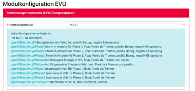

Im MQTT wären das die Topics
mqttvar["evu/WPhase1"]=bezugw1
mqttvar["evu/WPhase2"]=bezugw2
mqttvar["evu/WPhase3"]=bezugw3
Sie werden von regel.sh immer immer mit "bezugw1/2/3" beschickt.
Diese Werte wiederrum stammen aus der Ramdisk und werden dort vom dem
EVU Modulen abgelegt. (errechnet oder direkt)
Wenn du also direkt ins MQTT schreibst werden deine Werte sofort wieder durch 0 ersetzt.
Du müstest die Ramdisk beschreiben.
Das geht von aussen nur über die "/set/..." Topics des MQTT
und dafür gibt's leider keines.

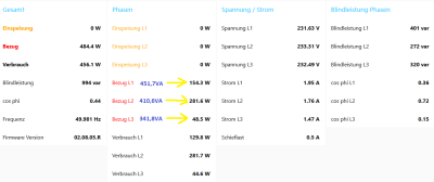

das wäre die Scheinleistung (VA) und nicht die Wirkleistung (W) !
Die Wirkleistung ist gerade im unteren Bereich deutlich geringer, danke einer gewissen "Grundblindleistung" im Haushalt:
also völliger Mumpitz

V x A x cos(phi) für die Wirkleistung.
Da phi nicht alle EVU-Zähler liefern, wird oWB wohl die phasenbez. Wirkleistungem direkt auslesen und z.B. das LM damit füttern.
Dann wäre es in der Tat sinnvoller, diese Werte direkt zur Verfügung zu haben.
