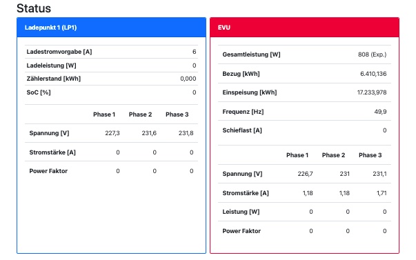

ich speise die EVU Werte via MQTT ein und sie werden auch korrekt angezeigt. Jedoch wird auf der Status Seite unter EVU die Leistung immer mit 0 angegeben. Da diese Werte nicht via MQTT abgefragt werden, sollte einfach eine Multiplikation aus Spannung und Strom durchgeführt und angezeigt werden.
Vielleicht habe ich auch etwas völlig falsch verstanden und irgendwo etwas übersehen. Hat jemand eine Idee?

Lieferst du nur die Gesamtleistung und wirklich für jede Phase einzeln?

Im MQTT wären das die Topics
mqttvar["evu/WPhase1"]=bezugw1
mqttvar["evu/WPhase2"]=bezugw2
mqttvar["evu/WPhase3"]=bezugw3
Sie werden von regel.sh immer immer mit "bezugw1/2/3" beschickt.
Diese Werte wiederrum stammen aus der Ramdisk und werden dort vom dem
EVU Modulen abgelegt. (errechnet oder direkt)
Wenn du also direkt ins MQTT schreibst werden deine Werte sofort wieder durch 0 ersetzt.
Du müstest die Ramdisk beschreiben.
Das geht von aussen nur über die "/set/..." Topics des MQTT
und dafür gibt's leider keines.
gruss
Heinz

Wobei der Input von außen doch nicht nötig wäre, wenn V und A bekannt sind, oder? Dann kann man es einfach intern berechnen

Stimmt. Es gibt zwei Möglichkeiten: Multiplikation oder Abfrage

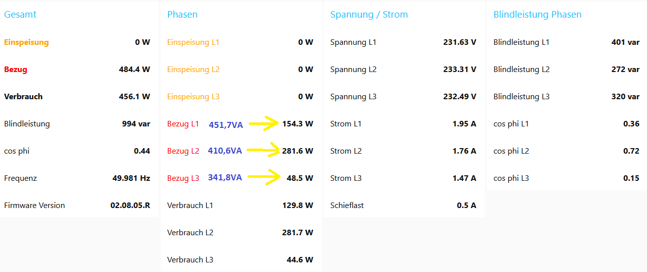

das wäre die Scheinleistung (VA) und nicht die Wirkleistung (W) !
Die Wirkleistung ist gerade im unteren Bereich deutlich geringer, danke einer gewissen "Grundblindleistung" im Haushalt:
also völliger Mumpitz

V x A x cos(phi) für die Wirkleistung.
Da phi nicht alle EVU-Zähler liefern, wird oWB wohl die phasenbez. Wirkleistungem direkt auslesen und z.B. das LM damit füttern.
Dann wäre es in der Tat sinnvoller, diese Werte direkt zur Verfügung zu haben.
