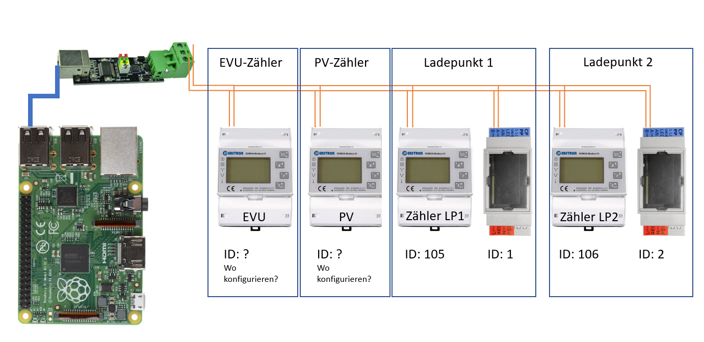

ich würde gerne zusätzlich zu meiner fertigen OpenWB-Custom noch eine Standalone aufbauen. Diese soll dann ebenfalls einen USB-RS485.Adapter bekommen und direkt per Modbus alle Zähler und EVSE abfragen. Das Ganze bitte wirklich nur als Bastelei betrachten...
Hier mal schemenhaft der Plan. Konkret interessiert mich, welche Modbus-ID ich für den SDM630 der PV-Erfassung und der EVU-Erfassung vergeben sollte (also, welche noch nicht anderweitig vergeben sind) und dann natürlich, welche Dateien im OpenWB-Git ich mir hier genauer ansehen muss, bzw. an welcher Stelle ich dem System sagen kann, dass sowohl EVU-, als auch PV-Modul über /dev/ttyUSB0 mit der entsprechenden Modbus-ID erreicht werden können.

Mehr Sinn macht hier ein Netzwerk/Modbus Adapter.

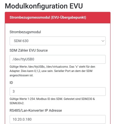

Nun, für EVU ist es noch einfach.
Einfach eine freie ID festlegen und beidseits konfigurieren. Für PV wird es komplizierter, da es für USB keine (mir bekannte) Möglichkeit gibt.
Ich würde dafür auf Netzwerk- Adapter (PE11-H) setzen.
Geht dann auch für EVU.
Edit: ....doch für PV gefunden: Eintragungen müssen entspr. EVU angepasst werden

Ich vermute, dass du eh nicht alle Zähler doppelt hast. Von daher PE11 rein und du kannst von beiden Boxen drauf zugreifen.

Danke, dass es übers Netzwerk mit PE11 geht, ist mir schon klar... Die Idee mit dem "Nur-Modbus" hat halt den Charme, dass es keine Ethernetverbindung brauchen würde.
PV ist auf dem Carport-Dach, dann pro Parkplatz ein Ladepunkt mit je einer EVSE und einem Zähler. Ethernet zu jedem LP bräuchte es nicht. Die Standalone könnte man physikalisch am EVU-Übergabepunkt platzieren.

7 Modbus-Geräte an einem 485-Adapter - das kann durchaus Probleme geben. Zumindest gab es die früher, wenn mehrere Zähler + EVSE's auf einem Bus hingen.

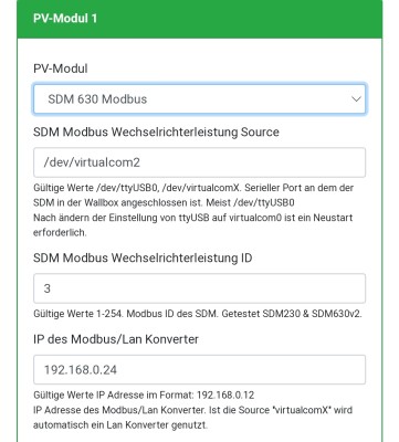

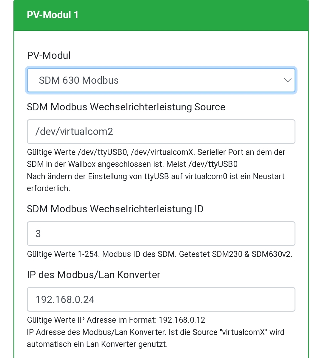

Als PV-Modul nutze ich
SDM 630 Modbus mit /dev/ttyUSB0

Mehrere Modbusadapter bedeuten halt auch mehrere Busse. Die Idee war eigentlich: Raspberry mit PV- und EVU-Zähler (jeweils SDM630) zusemmen mit RCDs und LSS räumlich in die Verteilung am Netzübergabepunkt unterzubringen, dann an den Park-/Ladeplätzen eine kleine Unterverteilung, welche lediglich die EVSE und einen SDM630 zur Kontrolle der Lademenge beinhalten. So würde an jedem Ladepunkt nur eine 5x6mm²-Leitung und eine Busleitung benötigt.

Die Modbus-EVSE wird ja auch mit Schreib-Befehlen angesprochen (Strom-Sollwert) Ich gehe allerdings davon aus, dass dieses Verhalten mit aktueller OpenWb-Software nicht mehr auftritt. Da es bei mir mit den getrennten Modbusadaptern funktioniert, habe ich die Installation nicht mehr verändert
Im Zweifel kannst Du ja einfach vier USB-Modbusadapter anschließen und die Teilnehmer damit besser trennen:
Einen für die Zähler und einen für die Modbusadapter. Dann wären nur zwei Busse zu den Ladepunkten zu verlegen. Das ließe sich sogar in einem Kat6-Kabel bündeln.
PS: Wenn Du mehrere EVSE auf eine Bus legen möchtest, solltest Du Dich damit beschäftigen, die ID zu verstellen (Standard ist ID1) möglicherweise kannst Du Dir auch eine abweichende ID bei Bestellung wünschen
