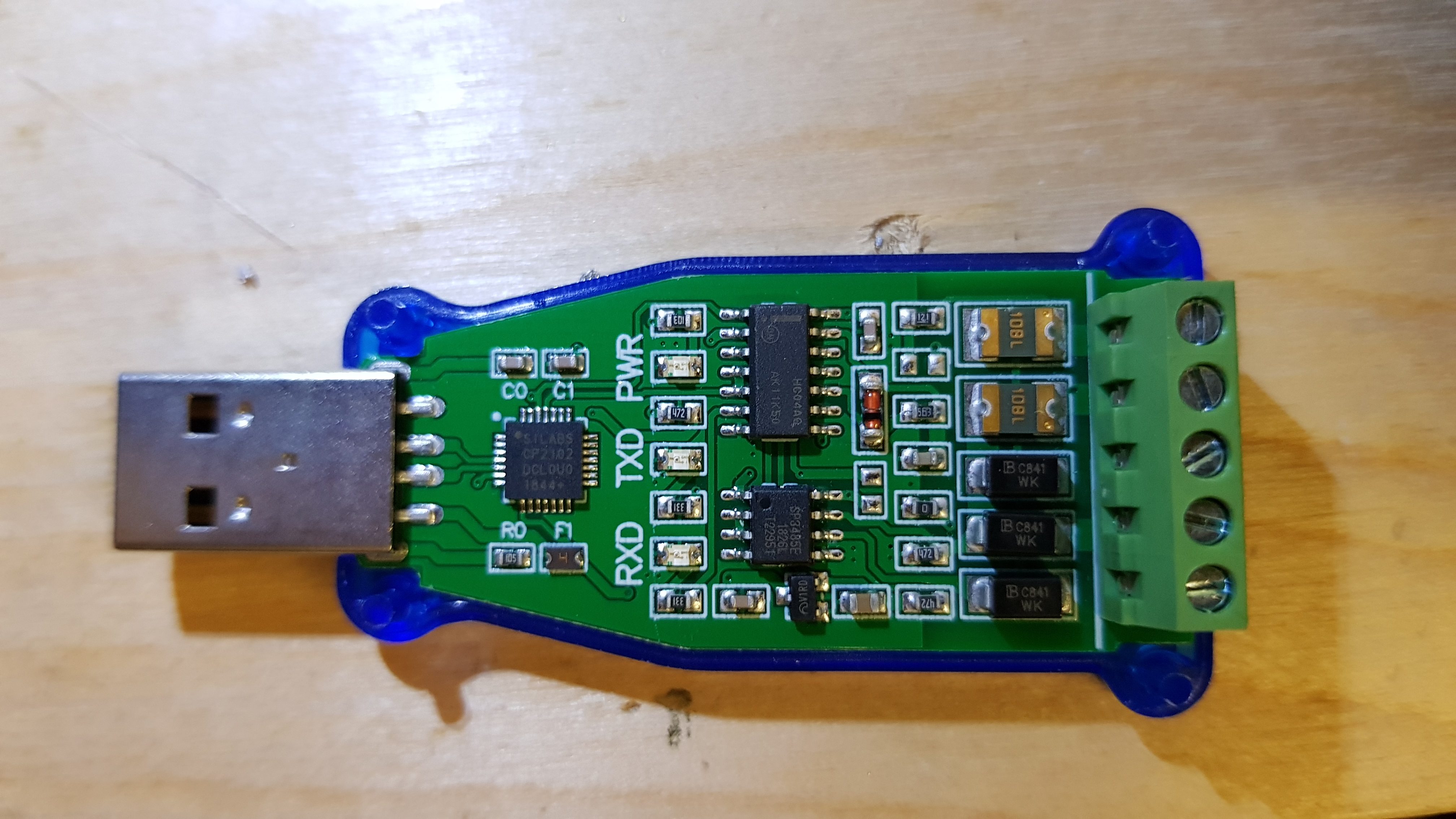

Re: USB RS485 / Modbus Adapter Haltbarkeit
Ja, der zweite steht so aus, wie mein neuer Adapter. Habe ihn gestern mal geöffnet und ein Foto gemacht:
Die zwei oberen Schraubkontakte rechts sind A und B
