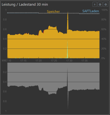

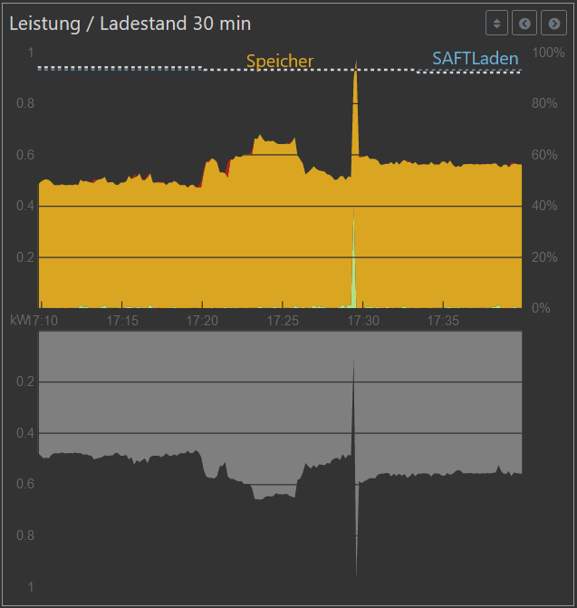

Habe soeben die Feststellung gemacht daß das Logging mit dem Speicher eigenartig aussieht.
Tatsächlich sieht das anders aus.
woran kann das liegen?

Vermutlich liefert der Speicher bei den Zählern lediglich eine Auflösung von 0,1kWh. Dann kommt es zu diesem Effekt.

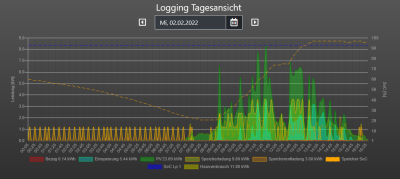

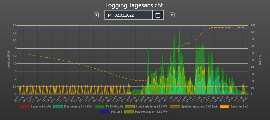

in der Tagesansicht stellt es sich anders dar.
hat das was mit den Abfrageintervallen zu tun ?
ist zwar nicht der selbe zeitraum aber ...

Das sind ja auch einzelne Leistungswerte und keine Energiedifferenzen. ;)

Für die REGELUNG werden WATT-Werte (Leistung) genutzt, für das Logging kWh-Differenzwerte (Energie). Letzteres erlaubt eine datensparende Langzeitspeicherung (über jeweils 5min sauber vom Zähler iteriert).
