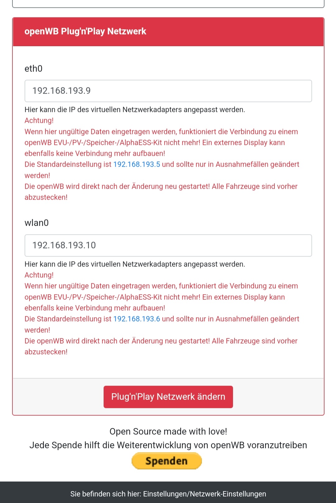

Hast du eine echte openWB auch noch laufen?
Per LAN oder per WLAN?
Normalerweise ist
192.168.193.5 Die IP der openWB im LAN
192.168.178.6 Die IP der openWB im WLAN.
Du kannst unter Einstellungen/System/Netzwerk, deinem Raspi eine andere Plug and Play IP vergeben (so wie auf meinem Bild z.B.)
Normalerweise ist

Jepp, das war's. Ich habe natürlich noch die richtigen openWBs laufen, und die belegen ja die selben IP-Adressen. Blöd ist nur die Fehlermeldung mit dem doppelten Hostnamen - das hat mich abgelenkt. Bei doppelter IP-Adresse wäre ich sofort stutzig geworden. Nun habe ich kurzerhand die IP-Adressen von .193. auf .194. geändert und die Meldung ist weg.
