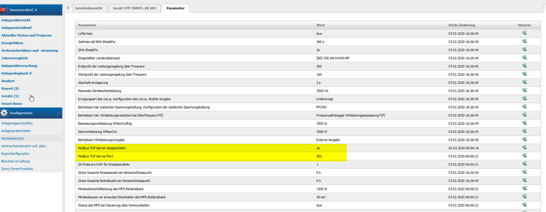

Sicher, dass ModbusTCP beim Wechselrichter aktiviert ist?
Sunnyportal --> Konfiguration --> Geräteübersicht --> STP 15000TL... --> Parameter
Was steht da in der Tabelle bei "Modbus TCP-Server eingeschaltet" und "Modbus TCP-Server-Port"?
mivola
Beiträge: 35
Registriert: Fr Nov 27, 2020 9:41 am
Re: PV-Daten von SMA Wechselrichter TP15000TL fehlen in openWB series2
Beitrag von mivola »
Stevie_AN hat geschrieben: Fr Feb 04, 2022 7:28 am Sicher, dass ModbusTCP beim Wechselrichter aktiviert ist?
Ja. Seit dem Tag der IBN. Wie gesagt: mit mbmd komme ich ja auch an die Daten.
SMA TP15000 Modbus.png (6.13 KiB) 671 mal betrachtet

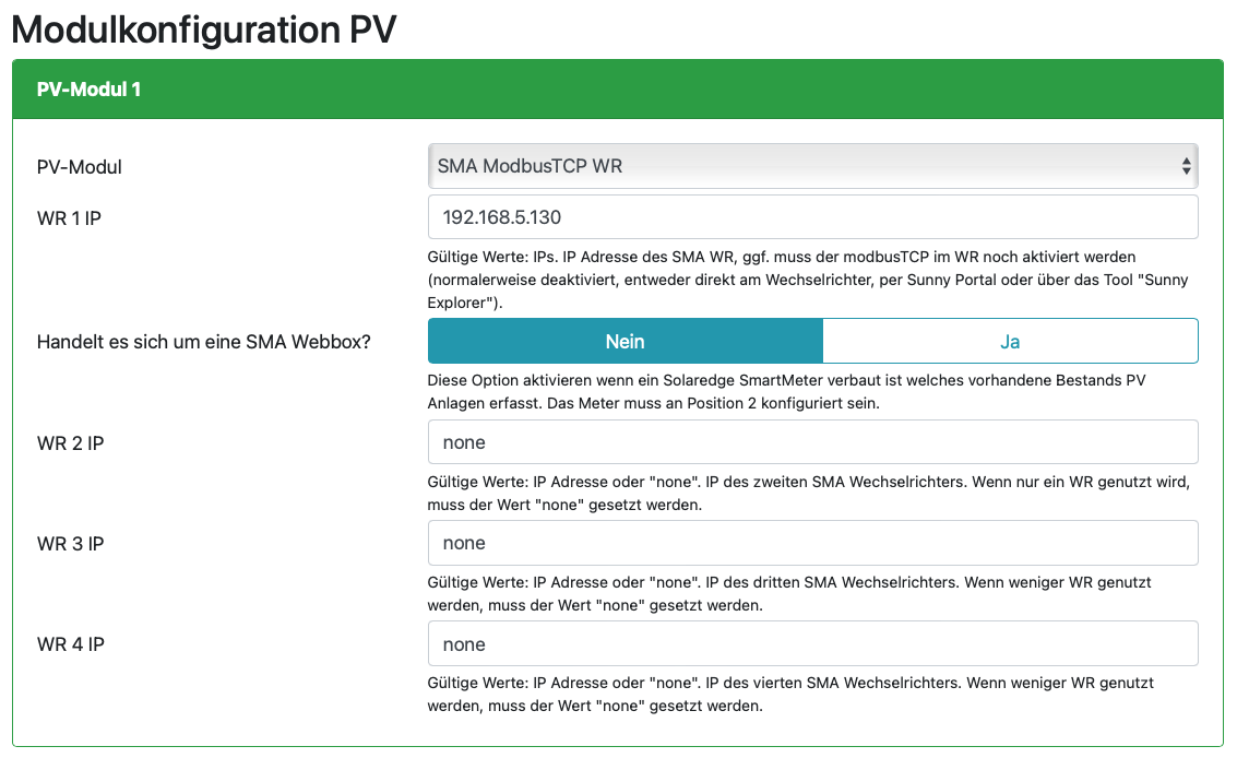

Ich kenne die IP-Adresse nicht bzw. habe diese nicht eingetragen. (192.168.193.18:8899)
Bei Modulkonfiguration PV hast Du "SMA ModbusTCP WR" mit Deiner IP eingetragen? Ist das dieselbe IP wie in Deinem Log zu sehen ist? (10.64.242.62:502)
Gruß Andi

Ja, 10.64.242.62:502 ist die korrekte Adresse und ich habe sie selbst eingetragen. Deine Adresse, speziell die Portnummer sieht nicht Modbus-typisch aus. Was hast du denn in der Modulkonfiguration für PV eingetragen?
Ich habe die IP meines WR eingetragen.
Hmm ich kann mir das nicht erklären..... :?
Soll ich hierfür lieber einen eigenen Thread aufmachen?
Gruß Andi
