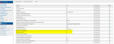

Sicher, dass ModbusTCP beim Wechselrichter aktiviert ist?
Sunnyportal --> Konfiguration --> Geräteübersicht --> STP 15000TL... --> Parameter
Was steht da in der Tabelle bei "Modbus TCP-Server eingeschaltet" und "Modbus TCP-Server-Port"?
Ja. Seit dem Tag der IBN. Wie gesagt: mit mbmd komme ich ja auch an die Daten.
