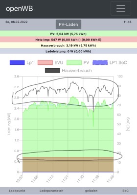

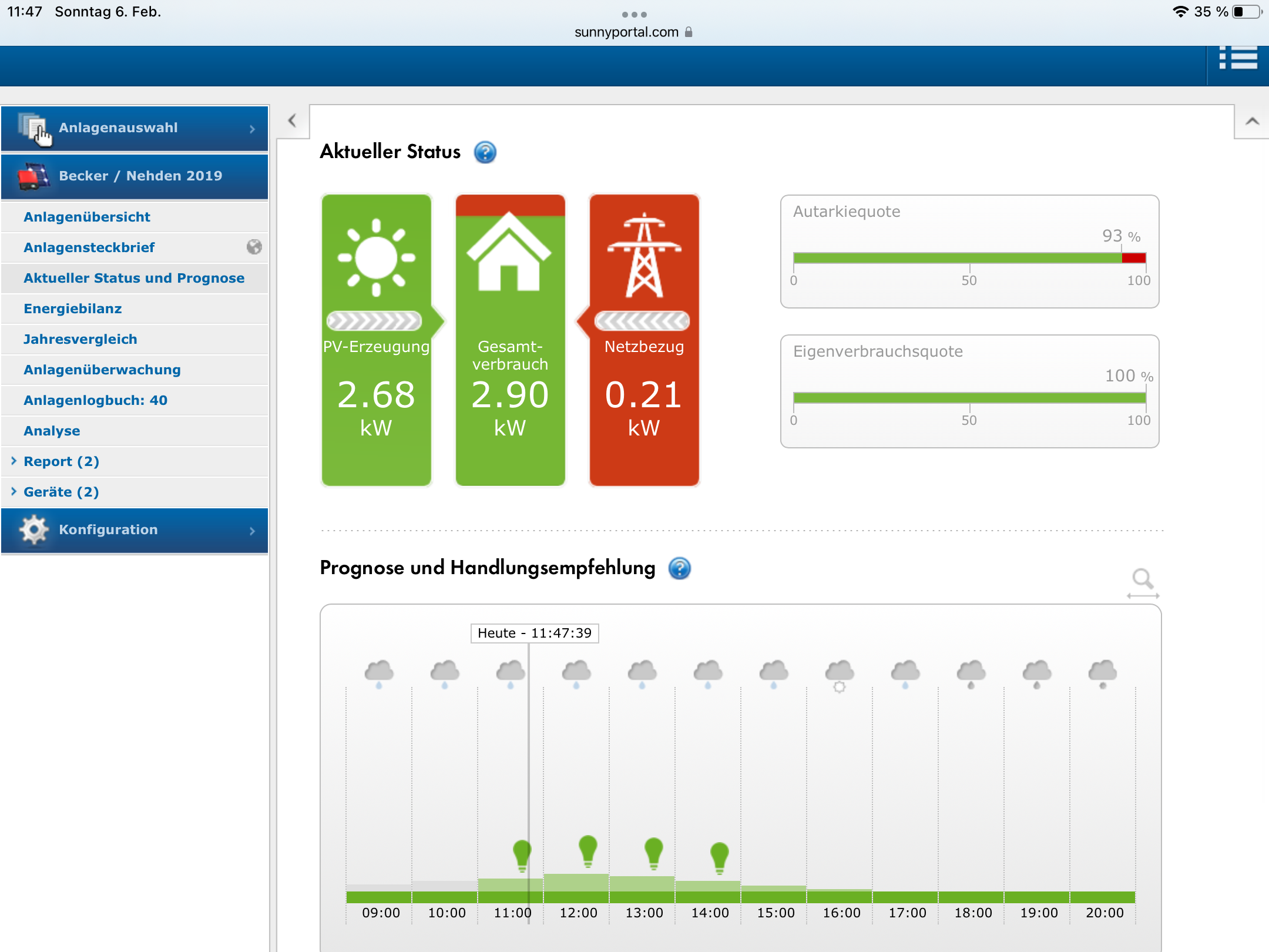

Hallo liebes Forum wir haben so ca. 2018/19 eine OpenWB in dem neuen Neuen Erscheinungsbild zugelegt. Mit allerlei Zusatzausstattung Umschaltung von 1 auf 3 Phasen Öffner am Griff. Lief nach anfänglichen Installationsproblemen ganz gut. Dann nach der Erweiterung der PV Anlage von 10 auf 29,9 kWP nicht mehr so gut so das ich dann irgendwann auf die bewährte Crombox zurück griff und die OpenWB Stromlos so an der Wand hing und jetzt durch einen Bekannten aus dem EMobil Stammtisch Nord Hessen wieder ans laufen gebracht werden sollte. Es geling nicht wirklich die angezeigten Daten entsprechen nicht den Tatsachen. Hier ein paar Bilder.

Mir sieht das so aus, als ob das EVU-Modul nicht ordentlich funktioniert, denn konstante 547W über eine Viertelstunde ist schon sehr ungewöhnlich. Und dass PV-Produktion dem Hausverbrauch nachläuft (oder anders herum) ist auch sehr seltsam.
Mir scheint der Fehler in der Modolkonfiguration zu liegen.
