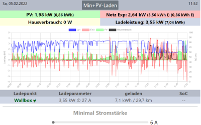

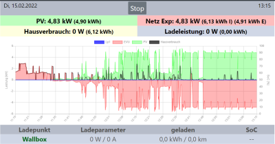

Hallo Zusammen,
wenn ich nicht lade, wird der PV-Überschuss richtig angezeigt. Auch Hausverbrauch und Netzimport und Export sind richtig.
Wenn ich jedoch mit der Series2 lade, dann scheint die Ladung als solches zu funktionieren, nur wird der PV Überschuss nicht angezeigt. Es scheint, als wenn es direkt in der Grafik abgezogen wird, siehe Bild (Min+PV):
Sonstiges:
- Ich habe keinen Speicher.
- SMA Wechselrichter
- SMA Home Manager 2.0

Bitte das Debuglevel auf 2 stellen und einen Auszug aus NurPV- und Debuglog posten.

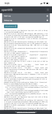

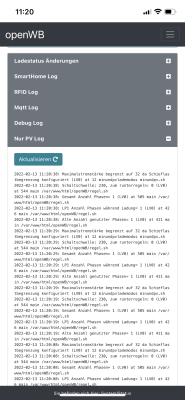

LenaK hat geschrieben: Mo Feb 07, 2022 7:36 am Bitte das Debuglevel auf 2 stellen und einen Auszug aus NurPV- und Debuglog posten.
Habe es heute endlich gefunden😉
Vielleicht wirst du daraus schlau?!

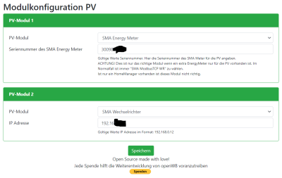

nimm mal beim PV Modul 1 folgendes
"SMA ModbusTCP WR" und die IP des Wechselrichters
Modbus muss natürlich eingeschaltet sein im WR
PV 2 brauchst du nicht

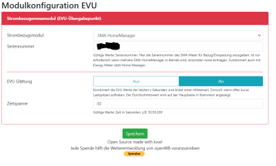

EVU Modul
"SMA Homemanager"
Seriennummern "none"

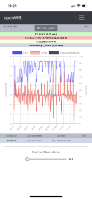

Bin mir nicht sicher, ob das Not tut... wie gesagt, der Überschuss wird richtig angezeigt, solange ich nicht lade. Erst wenn die OpenWB eingesteckt wird wird der PV-Ertrag, der ins Auto fließt abgezogen

Gibt es wirklich keine Alternative zum Modbus? Mein Installateur wollte mir die SMA LogIns nicht geben. Er zeigte sich eher "verwundert".
mrinas
Beiträge: 2422
Has thanked: 69 times
Been thanked: 78 times
Re: PV Überschuss während Ladung nicht angezeigt
Beitrag von mrinas »
OpenWBDM hat geschrieben: So Apr 17, 2022 8:53 am Gibt es wirklich keine Alternative zum Modbus? Mein Installateur wollte mir die SMA LogIns nicht geben. Er zeigte sich eher "verwundert".
Ist das Deine Anlage oder ein Mietkonzept o.ä.? Wenn das Deine Anlage ist solltest Du auch vollen Zugang haben. Ohne GridGuard Code kannst Du m.W. ja eh nichts mit Wirkung aufs Netz verändern.
Nein, keine Alternative zum Zugang per Modbus, halte ich aber auch unkritisch, hier wird ja nur der aktuelle Stand ausgelesen.
Mit dem aktuellen Setup (EM als PV Modul angegeben, jedoch kein eigener EM zur Messung der PV Anlage vorhanden) ist das Verhalten zu zu erklären. Dein HomeManager sitzt ja direkt hinter dem Zähler, dort kommt keine Einspeisung mehr an wenn du mit PV-Überschuss lädst. Ergo kann auch nichts angezeigt werden. Um die Produktion der PV Anlage anzeigen zu können muss Modbus TCP im WR aktiviert werden.
Ist aber nur ein kosmetisches Problem, die Steuerung nutzt die Daten des Home Manager und das scheint ja gut zu funktioineren.
