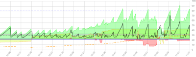

ich nutze u.a. das PV-Modul 1 "SMA Energy Meter", hiermit wird unsere älteste PV-Anlage gemessen. Es ist ein SMA EM v1.0 mit Firmware 1.02.08.R.

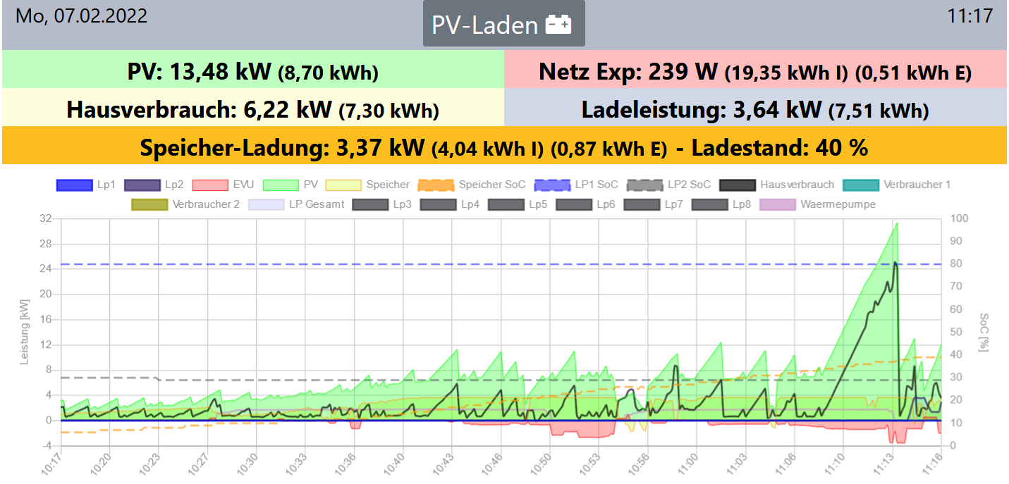

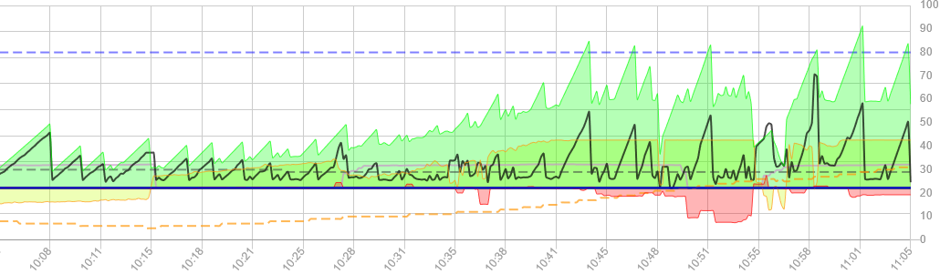

Das hat lange sehr gut funktioniert, seit einigen Tagen haben wir mal wieder Sonne und ich habe ungewöhnliche Zacken im Graph gefunden.
Die Werte betreffen sowohl die PV-Erzeugung als auch den Hausverbrauch und diese Werte sind auch falsch, ich habe hier gestern Werte gesehen die die maximale Leistung der alten PV-Anlage (8,4 kWp, beide PV-Anlagen zusammen 12 kWp) deutlich übersteigen.
Im SunnyPortal passt alles.
Der Fehler kommt sowohl auf meiner Kauf-openWB als auch auf meiner selbst installierten Testumgebung (beide 1.9.252).
Ich wollte mir hierzu mal den Code anschauen, aber ich finde auf meiner Testumgebung den Modulcode hierzu nicht. Weiß jemand wo dieser Code liegt?

Hat jemand eine Idee?

Ich wollte schauen ob die Prüfung der Protocol-ID enthalten ist (0x6069), die Prüfung ist schon eingebaut.
Dann bin ich erstmal ratlos, den EnergyMeter habe ich auch schon neu gestartet - leider ohne Erfolg, ich habe immer noch die Zacken in der Anzeige.
Kann jemand diesen Fehler bestätigen mit diesem Modul?

Mach mal ein Update auf die 1.9.253.

Danke, Update ist erledigt. ich werde das morgen beobachten. :D

Kurzer Zwischenstand: Etwas PV-Leistung war die letzten 2 Tage - die Zacken habe ich bisher nicht nochmal gesehen.
Ich beobachte weiter :D
