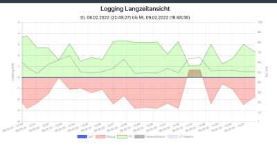

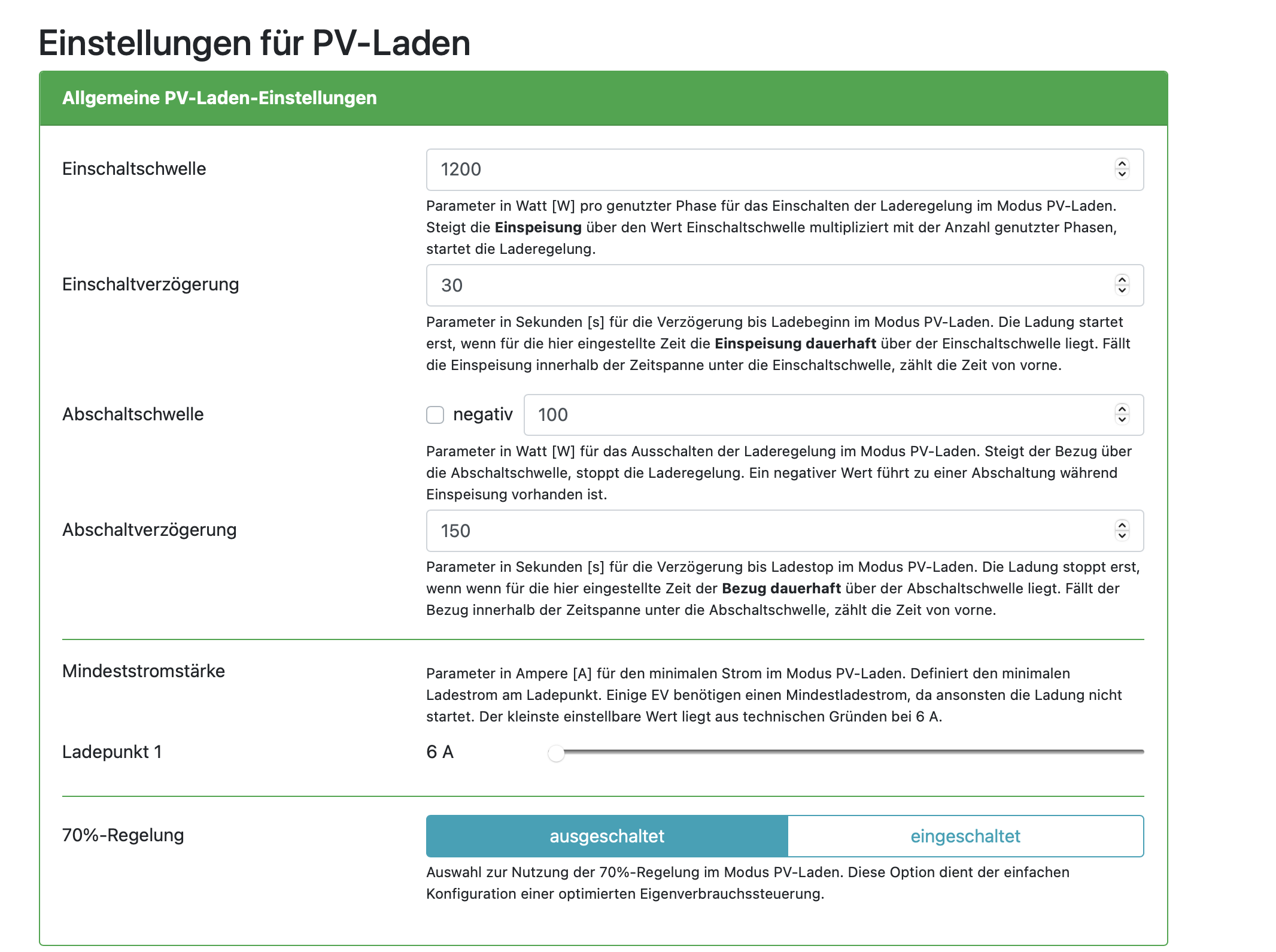

Vielen Dank für die Info. Hier die benötigten Infos.
wie zu erkennen steigt um 13:56 Uhr die PV Erzeugung an und der Überschuss geht auf über die Schwelle von 1200W, nach 30 Sekunden sollte die Ladung freigegeben werden, was gemäß dem Nur-PV Log sowie Ladestatus alles bestätigt wird. Allerdings ruft das Auto keine Ladeleistung ab, die Kurve bleibt auf 0W und es wird nicht geladen. Meines Erachtens sind alle Bedingungen erfüllt. Sobald ich das Auto einmal aus- und wieder einstecke bzw. es über das Aufschließen "aufwecke" startet die Ladung gemäß den Einstellungen wie gewünscht.

Re: PV Überschuss Laden funktioniert nicht
Tja, das liegt wohl eher am Auto.
Über die Einstellungen sollte die Ladung starten. Die Bestätigung hast Du über das Öffnen selbst geliefert.
Du kannst mal versuchen, den Schlüssel in Funk- Reichweite zum Auto zu positionieren. Manche EV können dann "auf einmal" laden.
Wenn gar nichts fruchtet, bleibt Dir noch Min+ PV...
