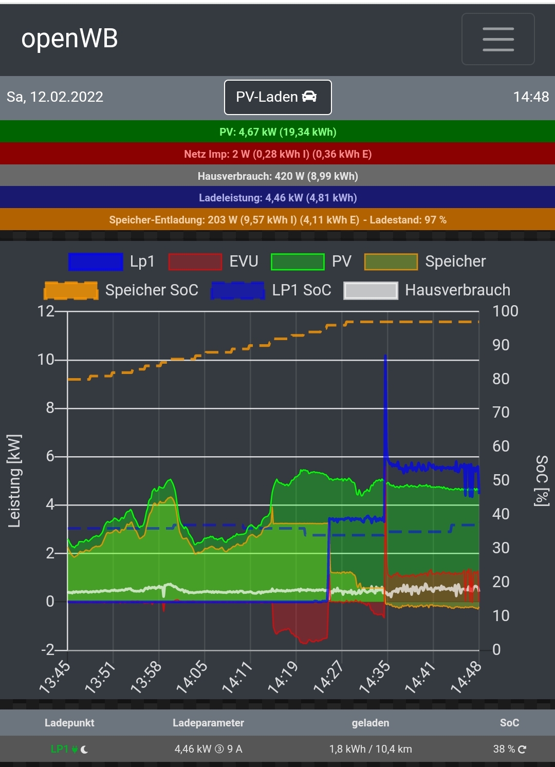

p1p3 funktioniert wunderbar, leider springt die openwb direkt auf 9A und zieht auch Strom aus dem Netz, warum nicht aus dem Speicher?

Das müsstest Du den Hersteller des Speichers fragen. OpenWB kann den nicht aktiv steuern. Normalerweise regelt der Speicher immer am EVU Punkt auf ca. 0W aus, solange die Batterien das hergeben.

Ja, dachte mir auch sowas, speicher ist auch nur mit 1p angeschlossen, wäre für mich logisch...
Zweite Frage mit 1p3p Umschaltung direkt auf 9A?
Habe da keine Einstellung gefunden
